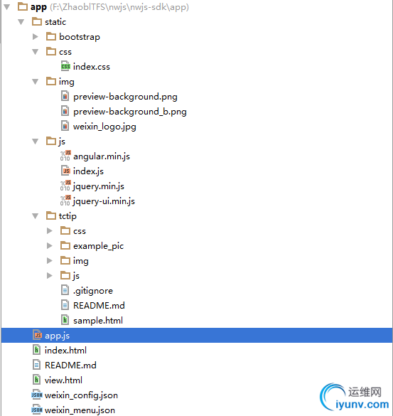

b.新建app文件夹存放web相关文件
  在app.js里引用Node内置模块

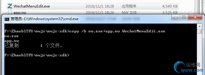

  打开命令提示符定位到nwjs-sdk文件夹,运行命令: copy /b nw.exe+app.nw WechatMenuEdit.exe,会生成一个WechatMenuEdit.exe可执行文件,大小是4.5M很明显不包含运行时环境。

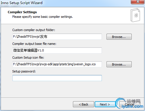

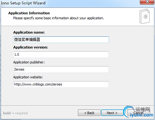

b.生成安装包
  首先把nwjs-sdk文件夹下的用不到的文件删掉,然后通过Innosetup向导创建安装工程。
  一直Next最后生成一个微信菜单编辑器V1.0.exe 安装包

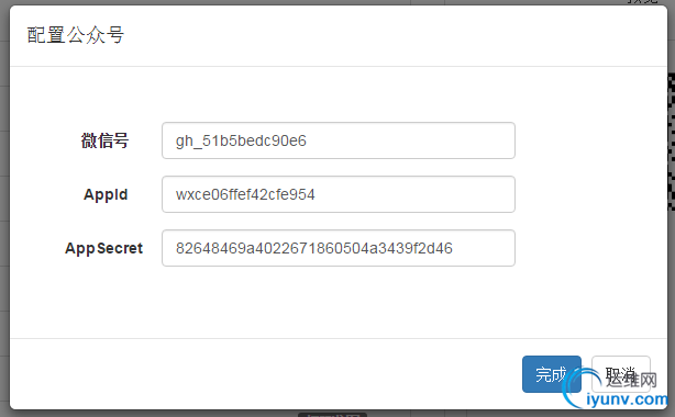

a.配置微信号、AppId和AppSecret
  创建微信公众号菜单只要知道AppId和AppSecret就够了,点击“完成”时会调用二维码接口生成一个永久二维码图片,显示在主窗口的预览区域,方便扫码关注测试菜单。
  在上个版本中是通过获取永久二维码的方式生成一个公众号图片,这个是欠考虑的做法,实际上只有认证服务号有这个权限,所以导致有些朋友使用过程中出现配置错误。
  新版本中增加了微信号的配置用来生成公众号二维码。

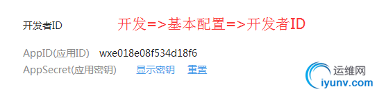

  测试公众号获取这些信息的地方:http://mp.weixin.qq.com/debug/cgi-bin/sandboxinfo?action=showinfo&t=sandbox/index
  订阅号获取这些信息的地方:
  微信号,用于获取公众号二维码图片,完整路径是: http://open.weixin.qq.com/qr/code/?username=微信号
