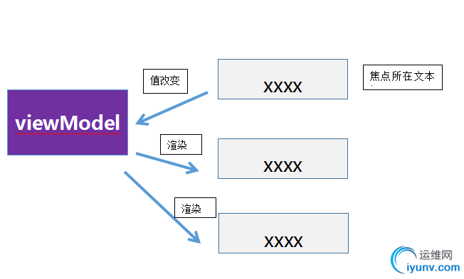

  流式绑定的缺点:使双向绑定变得困难,下面看下为什么变困难
  传统的的双向绑定的难点
  上图中有三个值为xxx文本框,当焦点在第一个文本框的时候我们通过输入来改变文本框的值,这时候会触发渲染事件,第二个文本框和第三个文本框会被渲染,会避开第一个文本框不渲染,原因?
  1.因为我们在第一个文本框输入的值,这个就是最近的值 不需要渲染
  2.如果第一个文本框也渲染,那就在某些浏览器中无法输入中文或者光标的位置跑到输入框前面
  但是,流式渲染很难做到精确控制,所以使我们的双向绑定变的困难;
  当然这个问题也不是没有解决方案,我只是说这里增加了我们实现双绑定的难度
