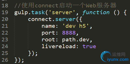

4 实现一个本地服务器
  在gulpfile.js文件里,添加依赖包
  定义根目录变量
  定义一个task,端口为8888,根目录为开发目录

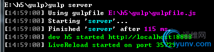

  在node命令窗口里执行
  gulp server
  出现这些说明成功了,这个时候在浏览器里输入localhost:8888即可看到本地开发目录下的文件夹。这样一来就相当于我们传统使用的tomcat服务启动,就可以进行下一部的开发工作了。

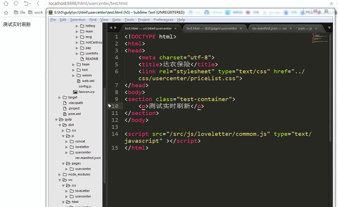

5. 资源实时更新
  开发中我们经常需要按f5刷新页面开效果,那么有了livereload这个插件后,你可以彻底解放你的f5键了。
  引入两个依赖
  创建watch task
  watch()是gulp的核心API,这里实时监听开发目录下的html文件,同时依赖reload-dev任务,reload-dev里面实现了connet插件的reload()方法,注意:server一定要设置激活 livereload:true
  因为gulp task执行的时候并不一定是按顺序的,所以新建一个任务,通过sunSequence插件同步执行上面这两个任务
  node 控制台执行 gulp live,这个时候去编辑对应的html,按下保存键,即可看到服务reload的日志
  livereload实时刷新效果图

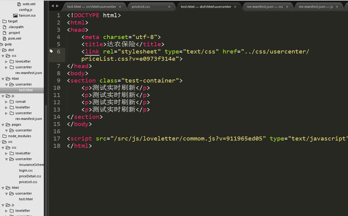

9. 静态资源添加版本号
  前端静态资源缓存一直以来是一个梗,最简单的方式是我们手动去资源后面添加版本号,如果资源一多,那真是个噩梦..  幸好有gulp-rev
  首先添加依赖包
  建立两个task
  node窗口里执行gulp revCss 、gulp revJs后,对应的css、js目录下分别生成了rev-manifest.json文件。
  revCollector插件是根据rev-manifest.json 里面的键值对,再对html进行md5比较,最终将有变化的html进行版本更新
建立处理html task
  运行gulp revHtml后,会发现生产目录下的html文件引用的js/css自动添加的版本后缀
  当然,后续更改了相关js/css后,需要再执行revCss和revJs,所以这里也通过一个集合task有序的执行上面三个任务
  效果图
  有一点需要注意,我们通常期望添加的版本号是这样子
  可是gulp-rev默认类似是这样 common911965ed05.js,是再重新生成了一个js文件,随着越来越多的版本更新,文件越来越多,显然不合适,那么为了达到期望的效果,需要对其源码做如下相关的修改:
打开node_modules\gulp-rev\index.js 第144行manifest[originalFile] = revisionedFile; 更新为: manifest[originalFile] =originalFile + '?v=' + file.revHash;
打开nodemodules\gulp-rev\nodemodules\rev-path\index.js 10行 return filename + '-' + hash + ext; 更新为: returnfilename + ext;
打开node_modules\gulp-rev-collector\index.js31行 if ( !_.isString(json[key]) ||path.basename(json[key]).replace(new RegExp( opts.revSuffix ), '' ) !== path.basename(key) ) { 更新为: if (!_.isString(json[key]) || path.basename(json[key]).split('?')[0] !==path.basename(key) ) {
