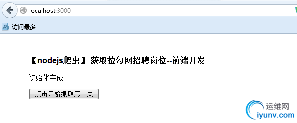

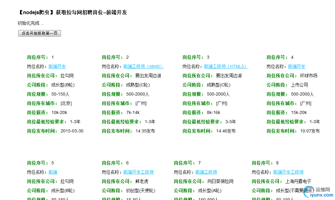

  3.测试结果
  1) 首先在控制台中执行npm start
  2) 接下来在浏览器输入http://localhost:3000/开始访问
  3) 点击开始抓取(这里每次抓取15条,也就是原网址对应的15条)
  4) 再抓取下一页也还是可以的~
