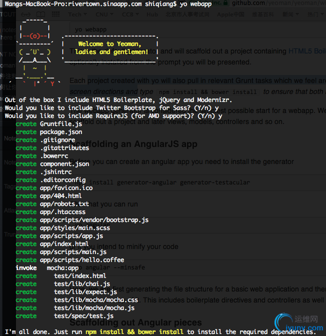

执行 yo webapp 我们就可以快速的创建一个新的Web应用的框架,一个通常的工作流程如下:
项目实践
本篇以一个实际项目为例,通过Yeoman来构建一个简单的Blog页面:
环境准备好之后,我们开始自己的项目开发了,首先为自己的项目准备一个目录,我这里是: rivertown.sinaapp.com。
然后第一步,使用 yo 进行快速的初始化,初始化时会询问我们是否使用Bootstrap和RequireJS框架,我这里都选择了是。完成后一个Web应用的基础框架就建立好了。
初始化的WebApp目录结构如下,app目录是我们项目的主目录,test目录中对应的一些JS的单元测试文件。
注意我们需要安装黄色字体的提示,将npm和bower安装到项目本地。

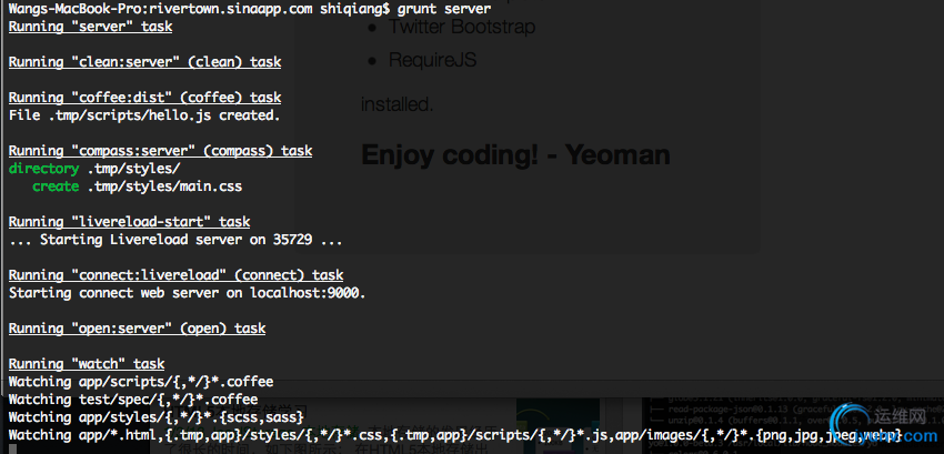

对页面进行预览和测试。当代码编辑到一定程度,我们就需要对页面进行测试了,这个时候需要Grunt派上用场,执行下面的命令:
很快,浏览器中就可以看到我们的页面了。
更神奇的是,一旦我们编辑了项目源文件之后,切换到Safari窗口,就马上能够看到修改所带来的变化,根本不用手工刷新页面!

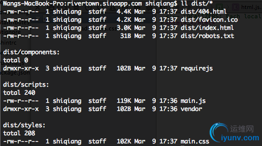

最后的步骤就是编译生成项目了,执行 grunt 就可以将项目编译生成在 dist 目录下,有可能生成的时候会提示 phantomjs 没有的错误,这个时候执行 grunt --force 强制跳过这一步就可以了。
查看具体的main.css和main.js中的内容,可以发现里面的内容都是经过优化之后的。
