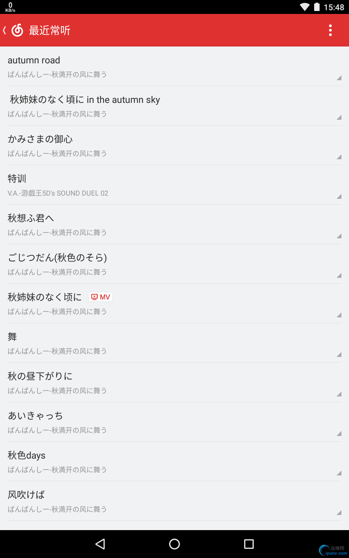

  好了,打开那个 最近常听。App并没有出现加载中的提示,网络流量也没有跑。那说明在加载用户资料的时候,已经把这些东西下载好了。
  明确了网络请求发出的时机,我们来开启 Packet Capture 进行抓包。这个东西的原理是设置一个VPN接管设备的所有网络连接,没root也就只能这么干了吧。
  然后退出用户详情界面,再次点进去,又在加载了。加载完成,我们再到 最近常听 里面看看。没问题,加载的很好。现在切回 Packet Capture,看看抓到了什么。

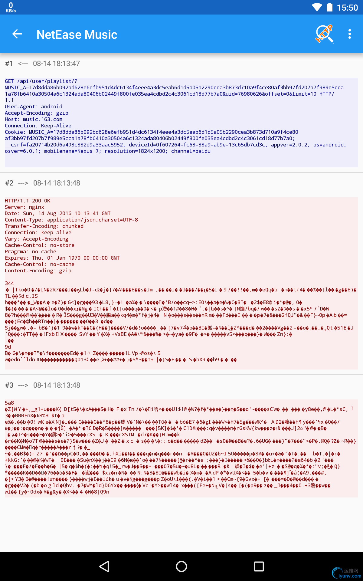

  还记得刚刚抓包的时候,在打开 HTTP Decode 之前,返回值也是一通乱码。
  再看看请求头吧,发现了什么?
&quot;headers&quot;: {  &quot;user-agent&quot;: &quot;android&quot;,
  &quot;accept-encoding&quot;: &quot;gzip&quot;,
  &quot;content-type&quot;: &quot;application/x-www-form-urlencoded&quot;,
  &quot;host&quot;: &quot;music.163.com&quot;,
  &quot;connection&quot;: &quot;Keep-Alive&quot;,
  &quot;cookie&quot;: &quot;MUSIC_A=.....&quot;,
  里面的 accept-encoding 就是关键。返回值用Gzip压缩过了。
