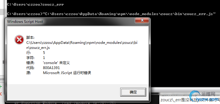

  zoucz_err是没有在js文件首行写#!/usr/bin/env node的后果:
运行命令之后:

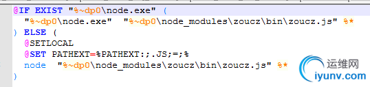

现在来看一下为什么执行zoucz_err会报错,分别打开两个cmd文件:
zoucz.cmd
zoucz_err.cmd
后者压根就没有用node去执行那段代码,当然会报错了~
