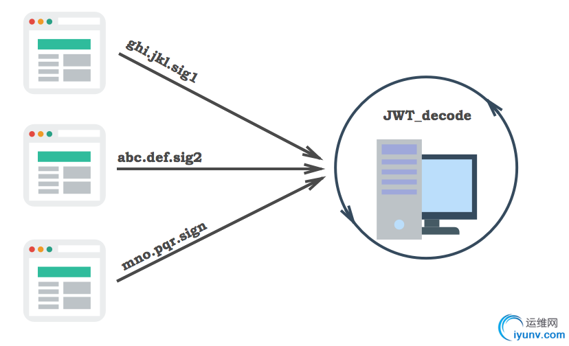

  在使用过程中,服务端通过用户登录验证之后,将Header+Claim信息加密后得到第三段签名,然后将签名返回给客户端,在后续请求中,服务端只需要对用户请求中包含的JWT进行解码,即可验证是否可以授权用户获取相应信息,其原理如下图所示:
  通过比较可以看出,使用JWT可以省去服务端读取Session的步骤,这样更符合RESTful的规范。但是对于客户端(或App端)来说,为了保存用户授权信息,仍然需要通过Cookie或类似的机制进行本地保存。因此JWT是用来取代服务端的Session而非客户端Cookie的方案,当然对于客户端本地存储,HTML5提供了Cookie之外更多的解决方案(localStorage/sessionStorage),究竟采用哪种存储方式,其实从Js操作上来看没有本质上的差异,不同的选择更多是出于安全性的考虑。

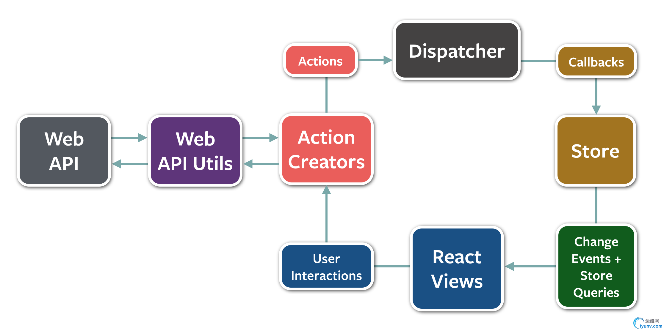

  前面提到的React.js框架学习成本其实非常低,只要跟着官方教程走一遍,搞清楚props、states、virtual DOM几个概念,就可以开始用了。但是只有View层什么都做不了,Facebook推出配套的Flux架构,一开始看到下面这张架构图,当时我就懵逼了。
  好在Flux只是一种理论架构,虽然官方也提供了实现方案,但是我更倾向于Reflux.js的实现方式,如下图所示:

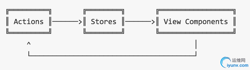

  其中View Components即视图层由React负责,Stores用于存储数据,Actions则用于监听所有动作,所有数据的传递都是单向绑定的,在分割不同模块时,可以清楚地看到数据的流动方向。

  至此,从用户点击登录到登录结果传回,整个流程数据在View->Action->Store->View中完成单向传递,这就是Flux架构的基本概念。
