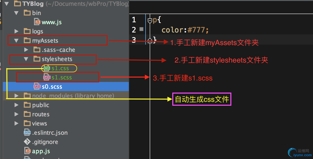

  再在项目根目录下新建文件夹myAssets,再在其中新建文件夹stylesheets,里面新建一个s1.scss文件。重启一下express项目,浏览器里刷新一道。现在stylesheets中已经自动新建了s1.css。
  这样,我就能自动编译myAssets/stylesheets文件夹下的所有scss文件了。
  例子:
  需要注意的是:本例中,自定义设置了根资源文件夹为myAssets,它里面还需要新建一个名为stylesheets文件夹(至于为何要新建stylesheets文件夹,请看下面的参数解释,不想看就记住必须要有stylesheets就够了),里面存放我们自己的scss文件。如果放在外面,是不会被自动编译的。我这里新建的s0.scss(直接放在myAssets之下)就没有被自动编译成css。
