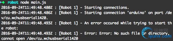

  然后执行node main.js:
  报错?因为我还没连arduino。
  连上arduino怎么找到arduino的端口,在main.js中有这段代码:

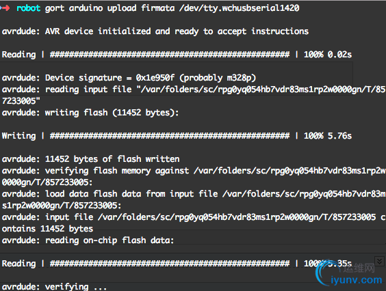

  然后:
gort arduino upload firmata /dev/tty.wchusbserial1420
  成功了。这个时候再执行:node main.js
  arduino有反应,名字为tx的LED3秒一闪,在浏览器输入 https://127.0.0.1:3000
