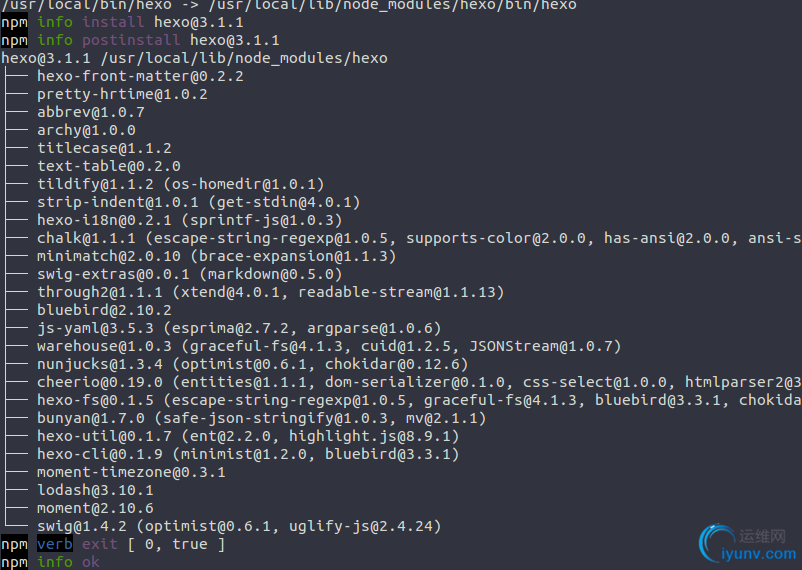

  sudo npm install --unsafe-perm --verbose -g hexo
  图一:
  成功后效果如图1
