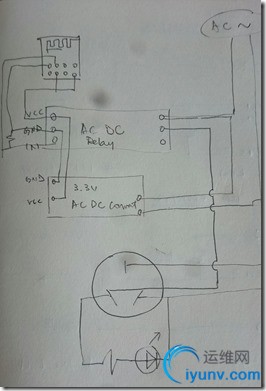

插座一个,准备废掉它其中一个插头预想电路草图
  物料清单:
  • 两路插座一个
  • 继电器一个,3.3V 能驱动即可;
  • 交流转直流 3.3V,我买了现成的模块;
  • WiFi 模块,我用 ESP8266 芯片的 ESP-01,AI-Thinker 出品
  • 一个下拉电阻,10K
  • 母杜邦线四条,接ESP-01用
  • 溶胶一支
  • 电线几十CM,注意电流值
  • 草图中最下面的 LED 灯是插座本身有的。

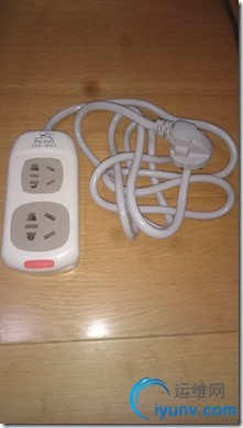

  插座原来样子的遗照,各种裸露和神焊接(LED 负极的线居然没有焊好,松的,汗):
  首先其中一个插座位移除:

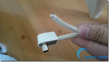

  题外话,在家里居然有这个东西,现在都是 HDMI,它放着也不会再有用,拆了它用线中间那网来做吸锡线,废物利用而且效果不错:
