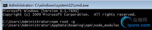

全局安装模块的目录一般为c:\User\Administrator\AppData\Roaming\npm\node_modules\下;

  • npm root  [-g]查看包的安装路径,输出 node_modules的路径

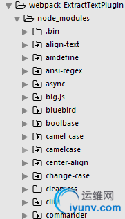

5.2、npm install会根据package.json来安装相应的依赖模块,但是安装完成后会出现很多的文件夹,是什么原因呢?
原因:这是 npm3 中作出的改变,也是最大的改变之一,5.0 用的是 npm3。npm -v 可以查看 npm 版本。
如果你想按照package.json中的要求安装模块,你需要npm install 指定版本(这个版本必须还3.0以前的版本),执行命令:
npm view npm versions:列出npm 的所有有效版本
npm install -g npm@2.14.14  ,安装指定的npm版本,同时也是降低npm版本的方法;
