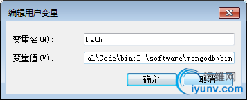

  3、然后配置环境变量,和node的一样不再累述,不过可以放中图,哈哈哈……
