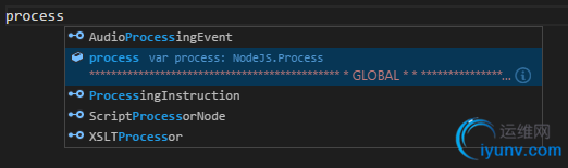

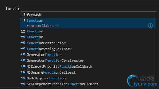

  vscode原本是只有es原生api有带自动补全的功能, 如图所示
  但是如果使用node.js或者其require进去的相关函数就比较可怜了。
  除了process模块,path、fs、__dirname等也同样没有自动补全。似乎在低版本下使用__dirname还会提示语法错误。

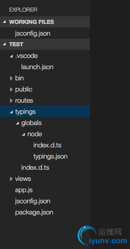

  以安装node.js自动补全为例,在项目根目录下使用bash或者cmd,输入
typings install dt~node --global
  其中”dt~”为使用DefinitelyTyped类型定义的意思,vscode可以识别这种定义。
之后可以看到在项目目录下出来了新的文件夹“typings”
现在输入process,自动地补全出来了~window下可能需要重启下vscode才能看到自动补全的效果。
