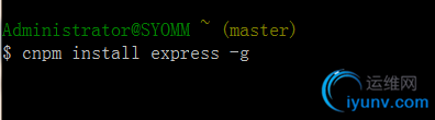

    首先全局安装express。
  之后检测一下是否安装成功 express -V 大写的V.
    如果安装不成功 报错。因为原来express已经把命令行工具单独分离出来了 需要单独安装
    cnpm install -g express-generator

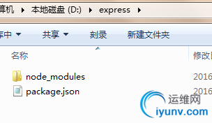

    cnpm install express --save
  安装成功后 会在目录下面安装好node_module 里面有express模块

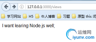

  其实package.json就是一个配置文件,只是我们之前用的xml格式,但是在nodejs用的是json可以,简单容易理解。从package.json我们可以看出来npm start其实执行的是./bin/www里面是创建一个服务器然后监听3000端口,所以我们可以在浏览器中通过输入"localhost:3000"来访问应用程序。

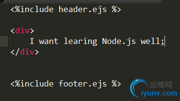

  首先在views目录下相当于你的视图。这里创建你要的公共模块 html等等
    比如我创建了两个一个footer.ejs 和一个 header.ejs表示公共部分的头和尾 然后不同的模块只要引入头和尾就可以

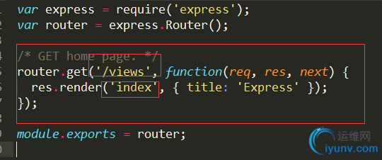

    再去路由下面修改一下配置routes/index.js
    这里获取homepage 默认相当于 http://127.0.0.1:3000的url。我自己修改成了/views目录下面的index.html 当然系统会根据我们的配置直接去找views目录下面的index.html

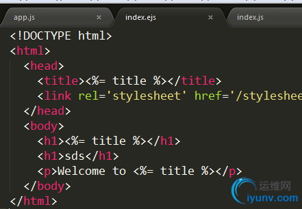

    下一节 我将会分析上面index.ejs 的<%=title%>的ejs模板渲染。
