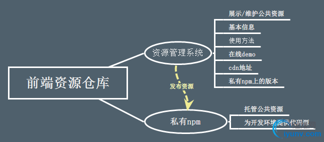

  整体架构
  搭建私有npm的话其实是非常简单的,github上有一个叫做sinopia(https://github.com/rlidwka/sinopia)的项目,使用相当简单,无需配置数据库。用阿里的cnpm也是可以搭建私有npm的,不过配置稍微麻烦些。鉴于只是beta阶段,所以我就先采用简单的sinopia了。npm有两个作用:1.托管公共代码;2.为开发环境提供代码源。也就是说在开发环境,只需npm install,相应的代码就被下载到项目中。当然我们应该配置ignore,使得node_modules文件夹不被提交到代码库。线上的资源都是走cdn的。
  光是私有npm还是不够的,考虑到公司不断有新的前端入职,有些还是新手,所以有必要为每个模块提供详细的说明。包括不限于基本信息、使用方法、在线demo、cdn地址等等。使用README.md文件虽然也能描述很多信息,但它只是一个静态文件,我们的系统还需要具备发布到npm、同步到cdn的功能。以后也可能进行功能扩充,比如为前端工程化提供支持。所以还需要一个资源管理系统,这个系统用于维护公共资源的各种信息。
  所以,这么考虑下来,我们的前端资源仓库应该包含两部分:资源管理系统、私有npm。各自的功能如下:
  资源仓库的维护

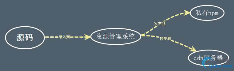

  所谓维护就是把源代码录入到资源管理系统、发布到npm、同步到cdn这一过程。按照npm的规格来组织模块的目录结构,但也不完全一致,因为有些是不需要的。模块都用UMD格式包装,这样无论用加载器还是直接写<script>标签都是可用的。具体格式如下:
  •   用模块的名称命名根目录
  •   模块的不同版本,新建不同的目录,如jquery/1.8.3/src/jquery.js,jquery/2.1.0/src/jquery.js
  •   src目录,用于放置未压缩的源码
  •   dist目录,用于放置压缩后的代码
  •   使用package.json文件的规格来描述本模块
  这样就够了,系统提供发布功能,上传的文件会自动发布到我们的npm,并且同步到cdn。至于模块的使用方法等其他信息,则需要模块维护者手动录入到系统中。这样,私有npm与这个资源管理系统就没有任何耦合,将来也好做扩展。流程如下:
  关于cdn的同步,我们只同步dist目录下的文件,因为线上只需要压缩版。至于模块的打包,不在本系统的职责范围内,由项目内的构建程序去完成。

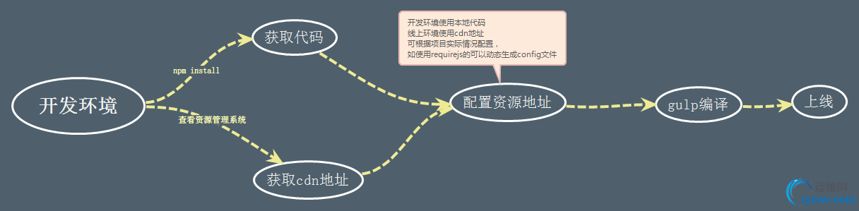

  如何使用
  对于使用者,也就是前端同事们,需要做这么几件事:
  •   项目中配置好package.json,npm install安装好所需的模块
  •   从资源管理系统中获取到各模块的cdn地址
  •   配置项目中的各模块地址,开发环境请求本地node_modules下的文件,线上环境请求cdn。
  •   使用gulp进行相关的构建,发布到测试环境/线上环境
  在npm install前,需要把仓库地址指向我们搭的私有npm,而不再是npm官方的地址。使用npm set resigtry命令。如果你觉得麻烦,或者需要经常改动地址,github上有一个很方便的registry管理工具,nrm(https://github.com/Pana/nrm),推荐使用。
  第3步需要做一个说明,因为我们现在项目很多,各项目的目录结构也不一致,有的前后端还未分离,所以无法做到用同一套构建程序搞定所有的项目。配置的方法视项目的情况而定,可以依靠后端来动态给require.config赋值,也可以用gulp来进行编译,总之能达到在不同环境请求不同路径就行。

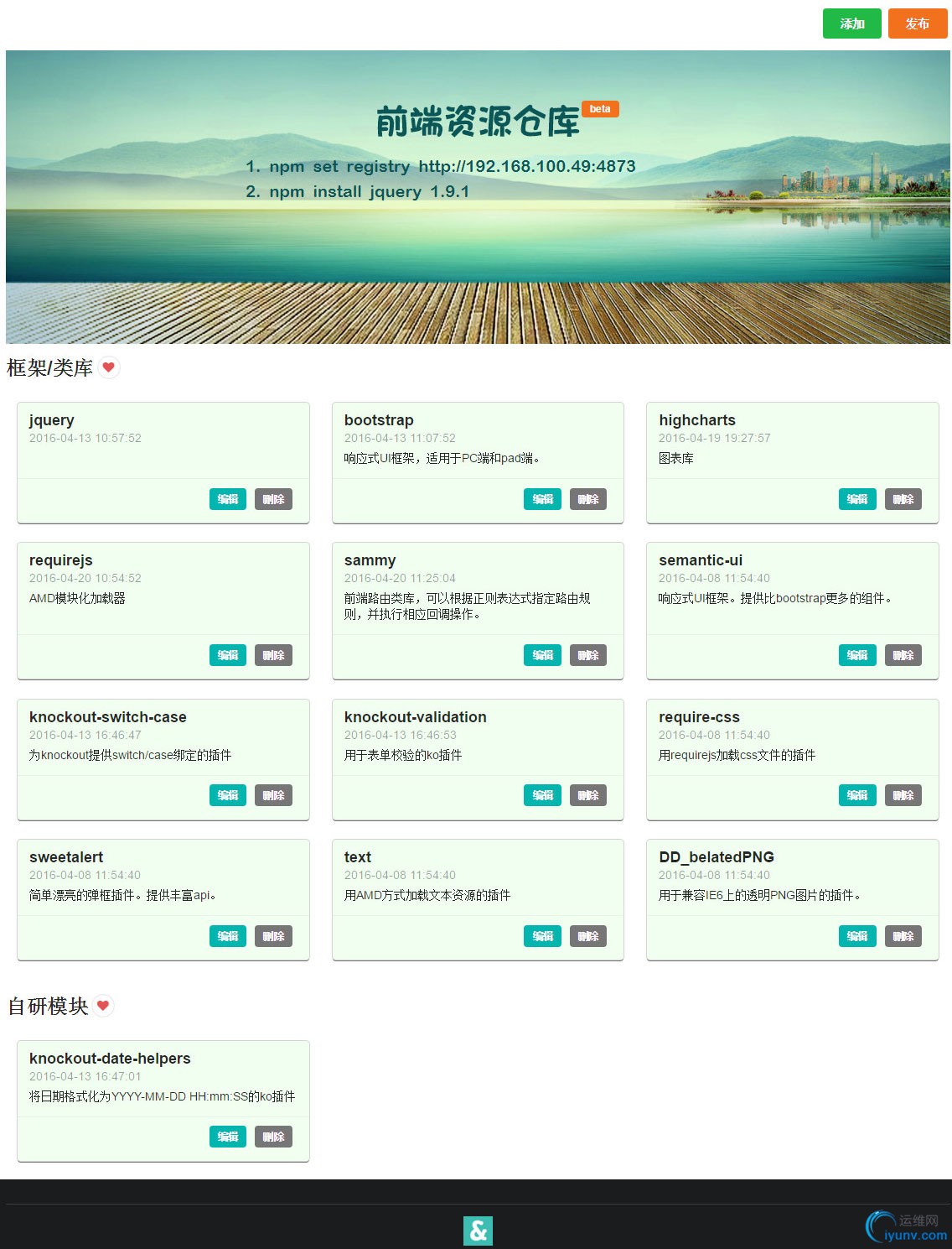

  搭建这个项目其实难度并不大,但由于是抽空闲时间来搞,前前后后花了两个月时间。主要是花在系统的设计上。目前还是beta版,陆续会更新内容,先运行起来让同事们尝尝,估计会有大量的建议和问题,后面再做升级吧。各位朋友有任何建议,也可以给我留言,不甚感激。最后,截图来晒一下吧:
