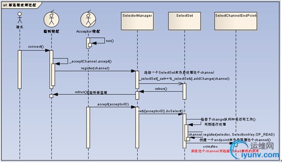

  • 请求连接建立过程(以NIO为例)
前面有提到,从线程池中固定分配了一个线程专门用于等待新连接,就是上图的监听线程,没有请求来时,该线程是阻塞在accept()方法上的,当新连接来建立连接时,accept方法分配了一个socket,并将其设置为nonblocking,最后要做的就是将该socket丢给某个Acceptor线程(基本上机会均等)处理,然后立马返回继续处于接受状态,可以这个线程的工作是相当的简单的,效率那也是相当的高。
Acceptor线程有很多个(全部来自于线程池,并且固定分配出来,基于jetty.xml配置中的Acceptors配置数量),每个线程都维护了一个SelectSet,每个SelectSet又对应了一个Selector,这些线程会检测当前是否有任务来,例如检测changes队列中是否有任务,有并且是新连接,那么就迅速建立一个endpoint点负责管理这个socket,并注册read事件,后续该selector就会负责该连接的read事件监听。
对于连接很多的情况,这里分很多个Selector来分别监听,提高了效率。
