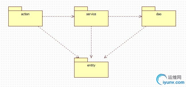

  基础的结构就是Action+Service+Dao+Entity。整体的结构图如下:

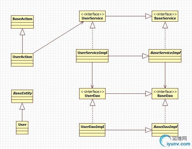

  上图是最基本的骨架,当然还会用到一些工具类什么的,那些可以统一放到tool里面。大家都知道面向对象有几个很重要的特性——抽象、封装、继承、多态。我们设计的时候当然也要遵循面向对象的思想,下面先来看一下每一层内部的联系吧!
  Action:Action这一层,抽象出一个BaseAction,由它统一继承ActionSupport,然后把一些公共的东西封装到里面。例如分页信息、result的返回值常量等等;
  Service:Service这一层,抽象出一个BaseService,有它处理最基本的增删改查业务,其他具体的Service来继承它,比如UserService,继承BaseService以后,默认就具有了基本的增删改查,因此,它不需要再自己实现一遍。它的任务就是关注自己特有的业务,比如登录、退出,这些是UserService自己独有的业务。这样不必管共有业务,只关注自己特有业务的方式提高了代码复用,提高了开发效率。
  Dao:Dao这一层,抽象出一个BaseDao,它跟上面BaseService的作用很相似,负责处理对实体基本增删改查的工作,就不多说啦。
  Entity:Entity这一层,其实也是可以抽象出一个BaseEntity的,可以让它来实现序列化,这样就不用每个实体类都实现一遍了。还可以把Id等公共属性拿出来。总之,原则就是把大家都需要的统一放到一个地方,自己只管自己特有的。
