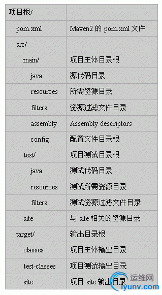

  好的目录结构可以使开发人员更容易理解项目,为以后的维护工作也打下良好的基础。Maven2根据业界公认的最佳目录结构,为开发者提供了缺省的标准目录模板。Maven2的标准目录结构如下:
src/main/javaApplication/Library sources
src/main/resourcesApplication/Library resources
src/main/filtersResource filter files
src/main/assemblyAssembly descriptors
src/main/configConfiguration files
src/main/scriptsApplication/Library scripts
src/main/webappWeb application sources
src/test/javaTest sources
src/test/resourcesTest resources
src/test/filtersTest resource filter files
src/siteSite
LICENSE.txtProject's license
NOTICE.txtNotices and attributions required by libraries that the project depends on
README.txt  Project's readme

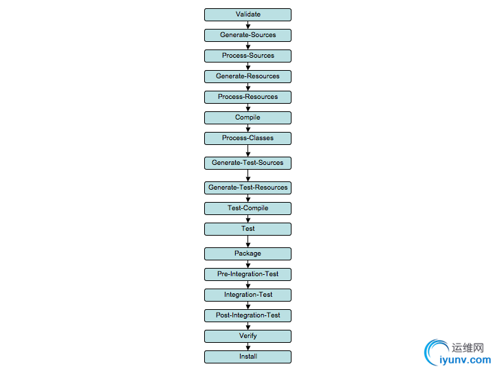

  在Maven2中有了明确的生命周期概念,而且都提供与之对应的命令,使得项目构建更加清晰明了。主要的生命周期阶段:
  • validate,验证工程是否正确,所有需要的资源是否可用。
  • compile,编译项目的源代码。
  • test-compile,编译项目测试代码。
  • test,使用已编译的测试代码,测试已编译的源代码。
  • package,已发布的格式,如jar,将已编译的源代码打包。
  • integration-test,在集成测试可以运行的环境中处理和发布包。
  • verify,运行任何检查,验证包是否有效且达到质量标准。
  • install,把包安装在本地的repository中,可以被其他工程作为依赖来使用
  • deploy,在整合或者发布环境下执行,将最终版本的包拷贝到远程的repository,使得其他的开发者或者工程可以共享。
  • generate-sources,产生应用需要的任何额外的源代码,如xdoclet。
  如果要执行项目编译,那么直接输入:mvn compile即可,对于其他的阶段可以类推。阶段之间是存在依赖关系(dependency)的,如test依赖test-compile。在执行mvn test时,会先运行mvn test-compile,然后才是mvn test。

Default Lifecycle生命周期阶段描述
validate验证确保当前配置和 POM 的内容是有效的。这包含对 pom.xml 文件树的验证。
initialize初始化在执行构建生命周期的主任务之前可以进行初始化。
generate-sources生成源码代码生成器可以开始生成在以后阶段中处理或编译的源代码。
process-sources处理源码提供解析、修改和转换源码。常规源码和生成的源码都可以在这里处理。
generate-resources生成资源可以生成非源码资源。通常包括元数据文件和配置文件。
process-resources处理资源处理非源码资源。修改、转换和重定位资源都能在这阶段发生。
compile编译编译源码。编译过的类被放到目标目录树中。
process-classes处理类处理类文件转换和增强步骤。字节码交织器和常用工具常在这一阶段操作。
generate-test-sources生成测试源码mojo 可以生成要操作的单元测试代码。
process-test-sources处理测试源码在编译前对测试源码执行任何必要的处理。在这一阶段,可以修改、转换或复制源代码。
generate-test-resources生成测试资源  允许生成与测试相关的(非源码)资源。
process-test-resources处理测试资源可以处理、转换和重新定位与测试相关的资源。
test-compile测试编译编译单元测试的源码。
process-test-classes 对测试编译生成的文件做后期处理(需Maven2.0.5及以上)
test测试运行编译过的单元测试并累计结果。
prepare-package 执行打包前的所有操作(需Maven2.1及以上)
package打包将可执行的二进制文件打包到一个分布式归档文件中,如 JAR 或 WAR。
pre-integration-test前集成测试准备集成测试。这种情况下的集成测试是指在一个受到一定控制的模拟的真
实部署环境中测试代码。这一步能将归档文件部署到一个服务器上执行。
integration-test集成测试执行真正的集成测试。
post-integration-test后集成测试解除集成测试准备。这一步涉及测试环境重置或重新初始化。
verify检验检验可部署归档的有效性和完整性。过了这个阶段,将安装该归档。
install安装将该归档添加到本地 Maven 目录。这一步让其他可能依赖该归档的模块可以使用它。
deploy部署  将该归档添加到远程 Maven 目录。这一步让这个工件能为更多的人所用。
