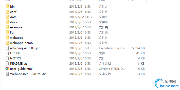

  得到

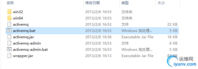

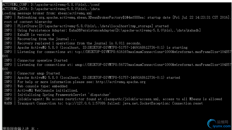

  然后进入bin包
  启动该服务会看到

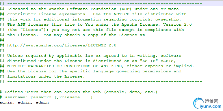

  登陆:http://localhost:8161/admin/,我们会看到一个登入账号以及登入密码,分别为admin,admin,,如何看这个登入账号与密码呢?
  我们应该先找到jetty.xml配置文件,修改
<bean id="securityConstraint" class="org.eclipse.jetty.util.security.Constraint">
<property name="name" value="BASIC" />
<property name="roles" value="admin" />
<property name="authenticate" value="true" />
</bean>
authenticate默认为false,我们应该改为true改为后再查看jetty-realm.properties文件我们就能看到

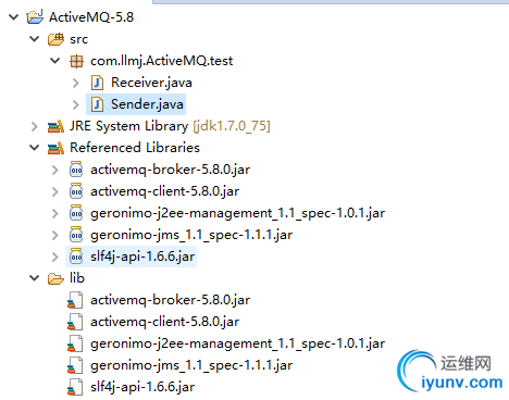

  3.创建Eclipse项目并运行
创建java project:ActiveMQ-5.8,新建lib文件夹
打开apache-activemq-5.8.0\lib目录
拷贝
activemq-broker-5.8.0.jar
activemq-client-5.8.0.jar
geronimo-j2ee-management_1.1_spec-1.0.1.jar
geronimo-jms_1.1_spec-1.1.1.jar
slf4j-api-1.6.6.jar
这5个jar文件到lib文件夹中,并Build Path->Add to Build Path
  结构如下
