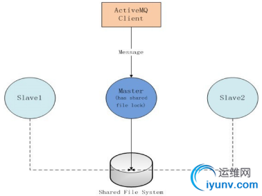

   (2) Shared File System Master Slave
  介绍:  这种方式是利用共享文件系统做ActiveMQ集群。kahaDB是ActiveMQ下默认的文件系统。
  当一个AMQ实例获得了共享文件的锁,这个实例就成为了Master,其它实例即为Slave。如果这时Master挂了,其它AMQ实例会竞争共享文件的锁,获得锁的就成为Master,其它实例还是Slave。
  部署时Slave没有限制数,而且自动切换Master不需要人工干预。
  官方资料:http://activemq.apache.org/masterslave.html
  Shared File System Master Slave模式如图所示:
  本例子是在一台机器上运行三个ActiveMQ实例,需要对ActiveMQ的配置文件做一些简单的配置,就是把持久化适配器的存储目录改为本地磁盘的一个固定目录,三个实例共享这个目录,如下:
