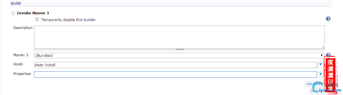

  第七步:Hudson任务的构建配置
  接下来要配置Hudson使用运行Maven命令构建项目。单击Build部分中的Add build step下三角按钮,然后选择Invoke Maven 3(如果没有看见这个,说明没有安装Hudson maven3 Plugin),如图:
  这里就会默认使用我们在系统配置中配置的maven构建项目,指定好要运行的命令,如图:
  需要注意的是,日常持续集成任务如果成功的话,都会生成快照版的项目构建。如果维护了一个私服,那么持续集成任务就应当自动将构建部署到私服中,供其他项目使用。单击最下方的Save按钮保存配置。这时,可以单击页面左边的“立即构建”来手动触发第一次集成。如图:
  这样,一个简单的持续集成任务就配置成功了。
