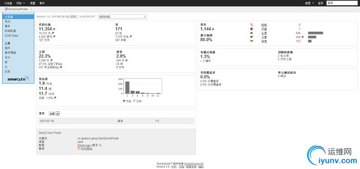

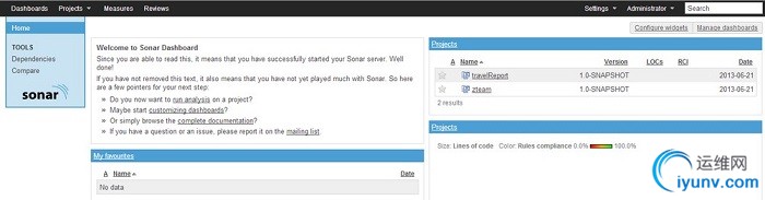

  在浏览器中访问: http://localhost:9000/ ,运行界面如下:

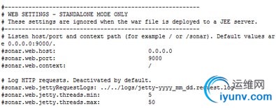

  Sonar默认的端口是&#8221;9000&#8221;、默认的上下文路径是&#8221;/&#8221;、默认的网络接口是&#8221;0.0.0.0&#8221;,默认的管理员帐号和密码为:admin/admin,这些参数都可以在配置文件中修改:
$ vi ${SONAR_HOME}/conf/sonar.properties

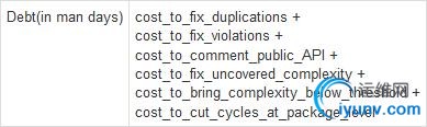

  本节以 Technical Debt 插件为例说明如何通过设置参数影响最后的报告结果。首先了解一下这个插件中的&#8220;技术债务&#8221;的概念,这个概念最早是在 1992 年由 Ward Cunningham 在他的论文&#8220;The WyCash Portfolio Management System&#8221;中提出的,之后被软件工程界接受并推广,《重构》的作者 Martin Fowler 也在其 网站上对技术债务有所介绍。其实原理可以理解为&#8220;出来混早晚要还的&#8221;,当前不规范的代码,会对以后产品修改的成本造成影响。

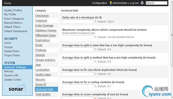

  Soanr 的 Technical Debt 插件提供了默认的计算公式,通过对其中的权重参数进行配置,可以适应不同公司和项目对技术债务的计算。
  以上的各项数据指标,可以根据自己公司和项目的不同情况进行设置,如图所示:

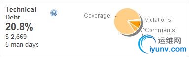

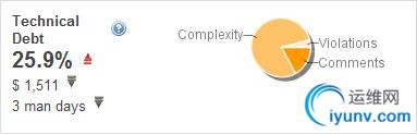

  例如默认参数下同一个项目的技术债务指标如下:
  修改了参数后的结果为:
  可见将 Average time to cover complexity of one (in hours) 从 0.2 修改为 0.01 后,Coverage 的权重变小了,从而达到忽略单元测试覆盖率的作用。不同的公司和项目可以根据需要调整各自的参数,参数的调优和策略不在本文的讨论范围之内。

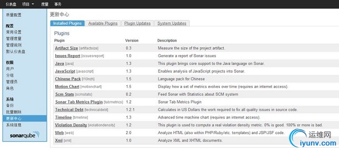

  c)更新中心
  以管理员用户登录Sonar,进入配置->系统,选择更新中心,如图:
  其中Available Plugins选项卡提供了可以选择安装的插件,System Updates可以在线更新Sonar。
  下载插件需要注意其中有些插件是需要购买才能使用的,其License类型为Commercial。

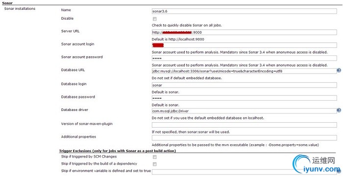

  2、直接与Jenkins集成
  在jenkins的插件管理中选择安装sonar jenkins plugin,该插件可以使项目每次构建都调用sonar进行代码度量。
  进入配置页面对sonar插件进行配置,如下图:
