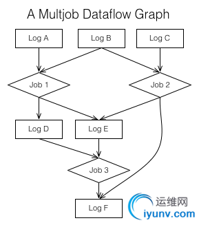

2.9 数据流图谱
  流处理中最有趣的地方在于,其拓展了什么是数据源(feeds)这一概念。
  无论是原始数据的logs、feeds,还是事件、一行一行的数据记录,都来自应用程序的活动。
  但是,流处理还可以让我们处理来自其它feeds的数据,这些数据和原始数据,在消费者看来,并无二致,而这些派生的feeds可以包含任意程度的复杂性。
  一个流处理任务,应该是这样的:从logs读取数据,将输出写入logs或者其它系统。
  作为输入和输出的logs,连通这些处理本身,和其它的处理过程,构成了一个图。
  事实上,以log为核心的系统,允许你将公司或机构中的数据捕获、转换以及数据流,看作是一系列的logs及在其上进行写入的处理过程的结合。
  一个流处理程序,其实不必很高大上:可以是一个处理过程或者一组处理过程,但是,为了便于管理处理所用的代码,可以提供一些额外的基础设施和支持。
  引入logs有两个目的:
  1) 保证了数据集可以支持多个订阅者模式,及有序。
  2) 可以作为应用的缓冲区。这点很重要,在非同步的数据处理进程中,如果上游的生产者出数据的速度更快,消费者的速度跟不上,这种情况下,要么使处理进程阻塞,要么引入缓冲区,要么丢弃数据。
  丢弃数据似乎不是个好的选择,而阻塞处理进程,会使得所有的数据流的处理图谱中的处理进程卡住。而log,是一种很大,特大,非常大的缓冲区,它允许处理进程的重启,使得某个进程失败后,不影响流处理图谱中的其它进程。这对于一个庞大的机构去扩展数据流是非常关键的,因为不同的团队有不同的处理任务,显然不能因为某个任务发生错误,整个流处理进程都被卡住。
  Storm和Samza就是这样的流处理引擎,并且都能用kafka或其它类似的系统作为它们的log系统。
