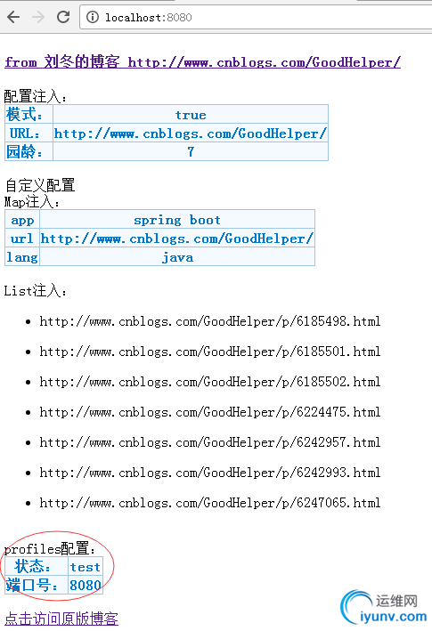

index.html  运行效果:
  以上是String、boolean、int类型的注入,那么List和Map类型是怎么注入的呢?

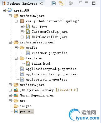

  添加“src/main/resources/config/customer.properties”文件(“config/customer.properties”可以换成你自己的文件名):
info[url]=http://www.cnblogs.com/GoodHelper/
info[app]=spring boot
info[lang]=java
blogs[0]=http://www.cnblogs.com/GoodHelper/p/6185498.html
blogs[1]=http://www.cnblogs.com/GoodHelper/p/6185501.html
blogs[2]=http://www.cnblogs.com/GoodHelper/p/6185502.html
blogs[3]=http://www.cnblogs.com/GoodHelper/p/6224475.html
blogs[4]=http://www.cnblogs.com/GoodHelper/p/6242957.html
blogs[5]=http://www.cnblogs.com/GoodHelper/p/6242993.html
blogs[6]=http://www.cnblogs.com/GoodHelper/p/6247065.html
“info”属性注入对应的是Map类型
“blogs”属性注入对应的是List类型
添加“CustomerConfig.java”文件:

index.html  运行效果:

index.html  项目结构:
  运行效果:
  由于在“application.properties”中配置了spring.profiles.active=test,所以端口号的配置按application-test.properties中规定server.port=8080的来。

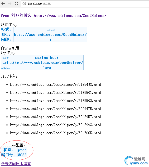

  接下来,使用CMD进入src目录打包jar:
  mvn package
  然后使用“  java -jar -Dspring.profiles.active=prod target/spring09-0.0.1-SNAPSHOT.jar ”运行。
  此时,发现端口已经变成8088了。这是因为在“application-prod.properties”中规定了server.port=8088。
  “java -jar”的命令中使用-D来传递参数:
  java -jar -D配置=值 jar名.jar
  “-Dspring.profiles.active=”用来指定切换到哪个配置,表达式为:“application-${profile}.properties”
