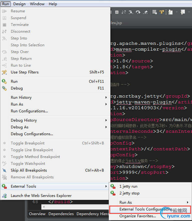

1.新增一个外部命令
2.配置maven路径与jetty命令

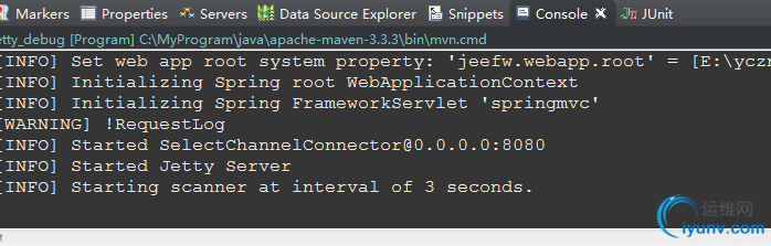

3.启动jetty
4.启动浏览器,因为jetty默认是监听8080端口,所以输入"http://localhost:8080/test/",如能正常打开表示jetty环境配置成功,注意后面的test是在pom中配置的,如没有配置名称则不需要了,如果配置成其它的名称则要对应。如要修改监听的端口,第二步的jetty:run的命令后面加上-Djetty.port=(指定的端口)

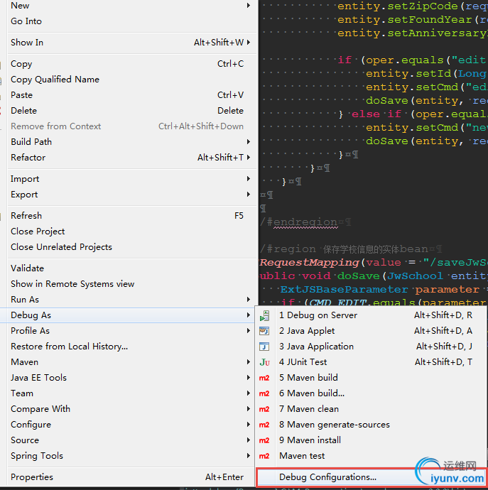

6.配置要调试的工程
在工程上右键,弹出的菜单【Degug As】->【Debug Configurations..】
7.开始调试
启动外部命令,我配置的叫jetty-debug
运行工程的debug
8.停止jetty
    停止jetty在maven配置好参数后,和建立jetty的运行外部工具一样操作,只是运行的参数不同,如下图示
