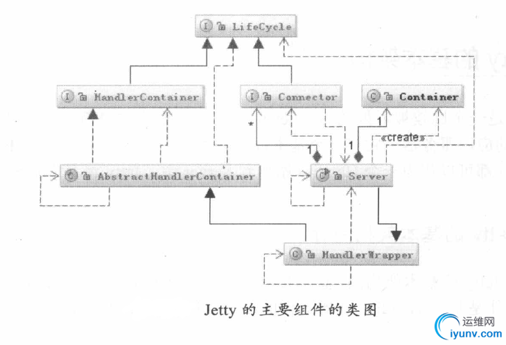

  它有一个基本数据模型Handler,所有可以被扩展的组件都可以作为一个Handler添加到Server中,Jetty将帮你管理这些Handler。
  Jetty的基本架构简介
  整个Jetty的核心由Server和Connector两个组件构成,整个Server组件是基于Handler容器工作的,它类似Tomcat的Container容器。Connector组件负责接受客户端的连接请求,并将请求分配给一个处理队列去执行。
  整个Jetty的核心围绕着Server类来构建,Server类继承了Handler,关联了Connector和Container,Container是管理Mbean的容器。Jetty的Server的扩展主要是实现一个个Handler并将Handler加到Server中,Server中提供了调用这些Handler的访问规则。

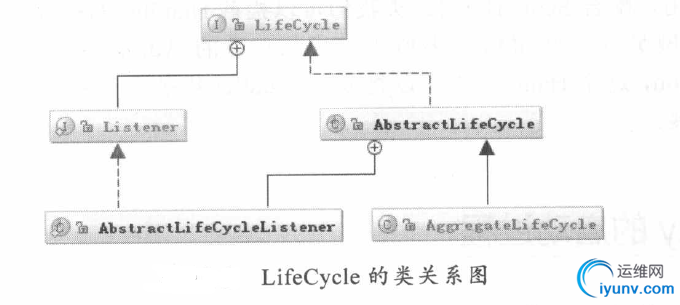

  每个组件都会持有一个观察者(在这里是Listener类)集合,当start、fail或stop等事件被触发时,这些Listener将会调用。
  Handler的体系结构
  Handler体系结构影响着整个Jetty的方方面面。主要有两种Handler类型。一种是HandlerWrapper,它可以将一个Handler委托给另一个类去执行,如我们将一个Handler加到Jetty中,那么必须将这个Handler委托给Server去调用。配合ScopeHandler类可以拦截Handler的执行,在调用Handler之前或之后可以做另外一件事,类似于Tomcat的Valve。另一种Handler类型是HandlerCollection,这个Handler类可以将多个Handler组装在一起,构成一个Handler链。

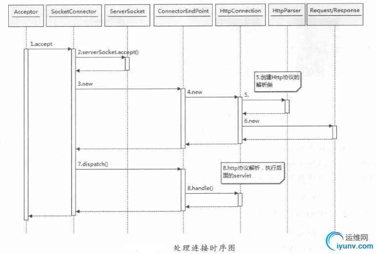

  我们设置Jetty的Connector实现类为org.eclipse.jetty.server.bi.SocketConnector,让Jetty以BIO的方式工作。Jetty在启动BIO的处理方式处理连接请求,ServerSocket用于建立Socket连接以接受和传送数据,Executor用于处理连接的线程池,它负责处理每一个请求队列中任务。acceptorThread监听连接请求,一有Socket连接,它将进入下面处理流程。
  当Socket被真正执行时,HttpConnection将被调用.
  Jetty创建接受连接环境需要三个步骤:
  1)创建一个队列线程池,用于处理每个建立连接的任务,这个线程池可以由用户来指定。
  2)创建ServerSocket,用于准备接受客户端的Socket请求,以及客户端用来包装这个Socket的一些辅助类。
  3)创建一个或多个监听器,用来监听访问端口是否有连接进来
  当建立连接的环境已经准备好就可以接受HTTP请求了,当Acceptor接受到Socket连接后转入下图流程。
  Acceptor线程将会为这个请求创建ConnectorEndPoint,HttpConnection用来表示这个连接是一个HTTP连接,它会创建HttpParse类解析HTTP协议,并且会创建符合HTTP协议的Request和Response对象。接下去将线程交给队列线程池去执行。

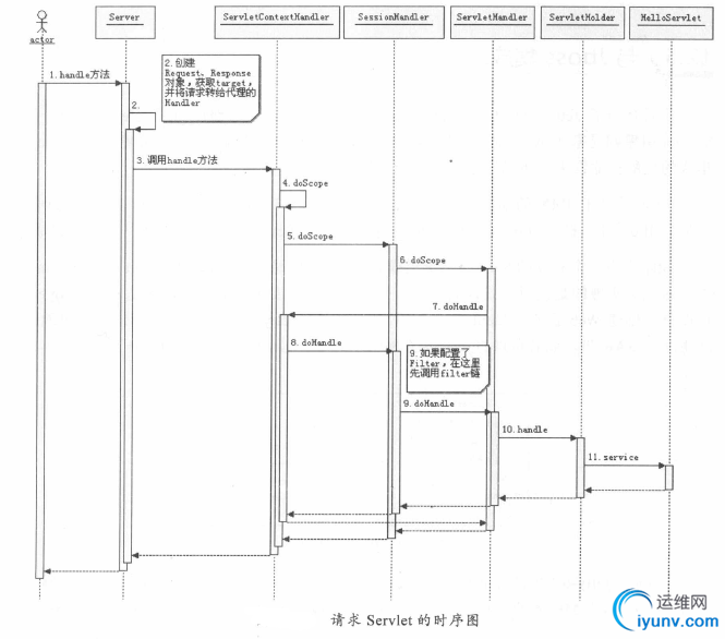

  实际上Jetty的工作方式非常简单,当Jetty接收到一个请求时,Jetty就把这个请求交给在Server中注册的代理Handler去执行,如何执行你注册的Handler同样是由自己决定,Jetty要做的就是调用你注册的第一个Handler的handle(String target,Request baseRequest,HttpServlterRequest request,HttpServletResponse response),方法,接下来完全由你决定怎么做。
  要能接受一个Web请求访问,首先要创建一个ContextHandler,如下代码所示:
  Server server = new Server(8080);
ContextHanler context = new ContextHandler();
context.setContextPath("/");
context.setResourceBase(".");
context.setClassLoader(Thread.currentThread().getContextClassLoader());
server.setHandler(context);
context.setHandler(new HelloHandler());
server.start();
server.join();
  当我们在浏览器中输入http:localhost:8080时请求将会代理到Server类的handle方法,Server的handle方法将请求代理给ContextHandler的handle方法,ContextHandler又调用HelloHandler的handle方法。这个调用方式是和Servlet的工作方式类似,在启动之前初始化,创建对象后调用Servlet的service方法。在Servlet的API中我通常只实现它的一个包装好的类,在Jetty中也是如此,虽然ContextHandler也只是一个Handler,但是这个Handler通常由Jetty帮你实现。
  访问一个Servlet的代码:
    Server server= new Server();
Connector connector = new SelectChannelConnector();
connector.setPort(8080);
server.setConnectors(new Connector[]{ connector});
ServletContextHandler(null,"/",ServletContextHandler.SESSIONS);
server.setHandler(root);
root.addServlet(root);
root.addServlet(new ServletHolder(new org.eclipse.jetty.embeded.HelloServlet("Hello")), "/");
server.start();
server.join();
  这段代码中创建了一个ServletContextHandler并给这个Handler添加一个Servlet,这里的Servletholder是Servlet的一个装饰类。
  从图中可以看出,Jetty处理请求的过程就是Handler链上handle方法的执行过程。这里解释ScopeHandler的处理规则,ServletContextHandler、SessionHandler和ServletHandler都继承了ScopeHandler.handle->ServletContextHandler.doHandle->SessionHandler.doHandle->ServletHandler.doHandle

  设计模板角度,Handler的设计实际上就是一个责任链模式,接口类HandlerCollection可以帮助开发者构建一个链,而另一个接口类ScopeHandler可以帮助开发者控制这个链的访问顺序。另一个设计模板就是观察者模式,用这个设计模式控制了整个Jetty的生命周期,只要继承了LifeCycle接口。对象就可以交给Jetty来统一管理。
