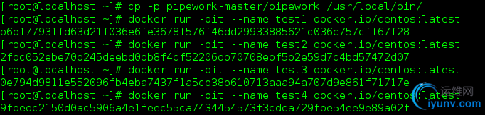

创建容器最好结合”--net=none”选项,防止自动分配IP地址在局域网中产生冲突。

这里创建了五个测试容器
五个容器的IP地址属于同一个网段,前四个属于vlan100,第五个属于vlan200
