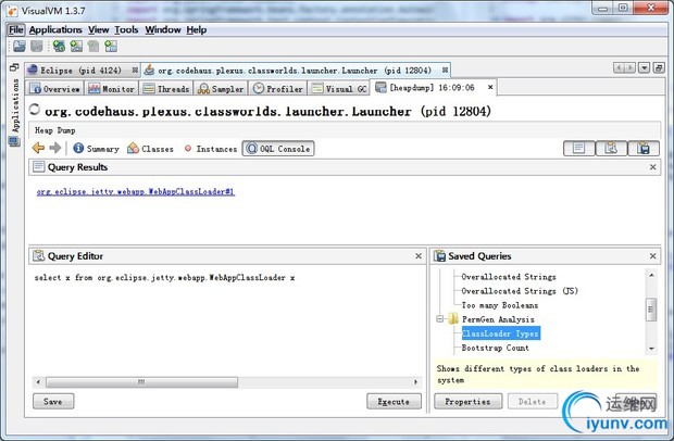

怎么这么多char[]呀,好像也看不出什么,还是dump一下吧。中间翻阅了一些博客,觉得应该是class loader的问题。oql查询一下。(这里因为是jetty,所以查询了jetty的WebAppClassLoader,如果使用tomcat或者其他容器,应该有对应的Loader,可以通过Saved Queries->PermGen Analysis->ClassLoader Types看一下有哪些ClassLoader)
上图是刚启动的时候,WebAppClassLoader只有一个实例。经过两次reload,嘿,问题来了。如下图:
