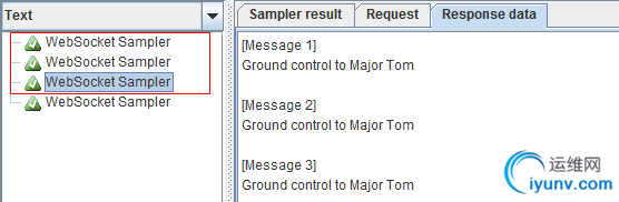

2、如何人为的结束一段对话
这就要用到之前提到过的response pattern和close pattern,先给出三个请求在没有设置response pattern和close pattern的运行结果以便于比较
然后在第一个sampler中设置response pattern和close pattern如下(由于只建立一次连接,所以只会读取第一个sampler中的pattern设置信息)
         这样在第二个请求的响应返回不符合father这个标识,又符合了close pattern时,就会断开连接了,此时第三个websocket勾选了streaming使用上一个连接,但实际上却连接不上这个远程终端时就会报错了。(response响应在这种情况下不能设置为空,如果先检测到返回的内容符合response pattern,就不会再去判断是否符合close pattern了)
3、Message Backlog的设置
上面的试验使用的都是默认的3,因此如果试验中的三个socket都是是在一个会话中通信,点击第三个是可以看到最近的三个服务器响应的。当这个选项设置为1时,就只能看到最近的一条响应信息了
