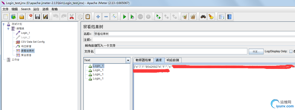

执行Jmeter测试计划,在结果树中可以查看发送和服务器返回的结果,如下图:
