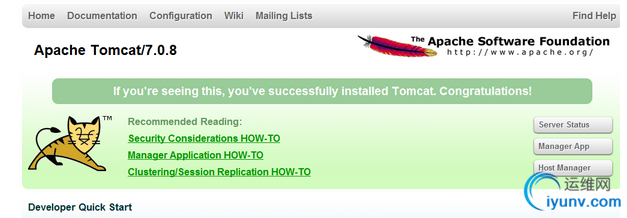

  一切没问题了,然后我们再重新打开http://localhost,我们看到下面的页面:
  这时,我们发现它并不是刚才的welcome页面了,而是tomcat的管理页面了,不管我们点击什么链接都是没问题的,相当于直接访问http://localhost:8080一样。
