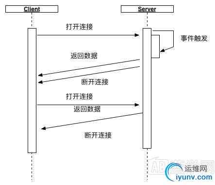

长轮询(long polling)
  长轮询 (long polling) 是在打开一条连接以后保持,等待服务器推送来数据再关闭,可以采用HTTP长轮询和XHR长轮询两种方式。
HTTP 和JSONP方式的长轮询
  把 script 标签附加到页面上以让脚本执行。服务器会挂起连接直到有事件发生,接着把脚本内容发送回浏览器,然后重新打开另一个 script 标签来获取下一个事件,从而实现长轮询的模型。
XHR长轮询
  这种方式是使用比较多的长轮询模式。
  客户端打开一个到服务器端的 AJAX 请求然后等待响应;服务器端需要一些特定的功能来允许请求被挂起,只要一有事件发生,服务器端就会在挂起的请求中送回响应并关闭该请求。客户端 JavaScript 响应处理函数会在处理完服务器返回的信息后,再次发出请求,重新建立连接;如此循环。
  现在浏览器已经支持CROS的跨域方式请求,因此HTTP和JSONP的长轮询方式是慢慢被淘汰的一种技术,建议采用XHR长轮询。

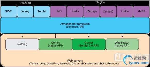

Atmosphere框架
  Atmosphere提供了一个通用 API,以便使用许多 Web 服务器(包括 Tomcat、Jetty、GlassFish、Weblogic、Grizzly、JBossWeb、JBoss 和 Resin)的 Comet 和 WebSocket 特性。它支持任何支持 Servlet 3.0 Specification 的 Web 服务器。
  Atmosphere 提供了一个 jQuery 客户端库,该库可以使连接设置变得更容易,它能够自动检测可以使用的最佳传输协议(WebSockets 或 CometD)。Atmosphere 的 jQuery 插件的用法与 HTML5 WebSockets API 相似。
