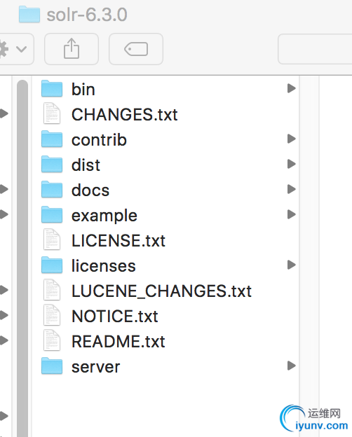

  2.目录结构(版本:6.3.0)

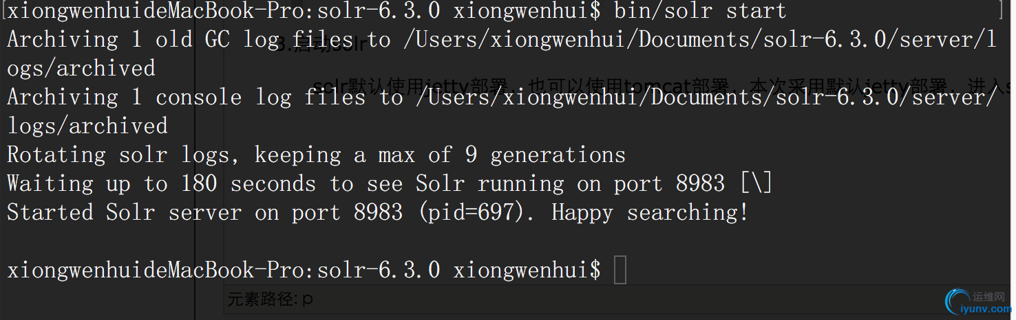

  solr默认使用jetty部署,也可以使用tomcat部署,本次采用默认jetty部署,进入solr目录,输入:bin/solr start命令,出现Happy searching!字符证明启动成功,默认端口号8983  DSC0001.png

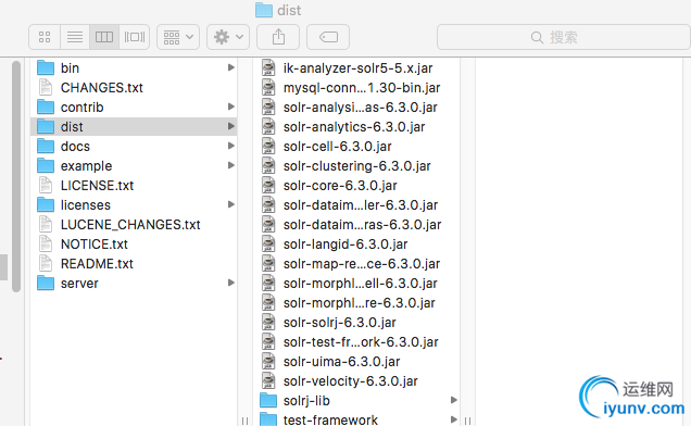

  将ik-analyzer-solr5-5.x.jar这个jar包放入solr项目下的dist目录下面,将IKAnalyzer.cfg.xml,mydict.dic(搜狗的扩展词库),stopword.dic放在solr项目下的server/resources目录下面
8.导入需要的jar包
  为了导入数据和链接mysql,我们还需要导入两个重要的jar包。由于mysql的jar包并没有在项目中,我是复制了一份放到了dist目录下面了。另外两个需要的jar包就是dist目录下带有“dataimport”标识的jar包。
