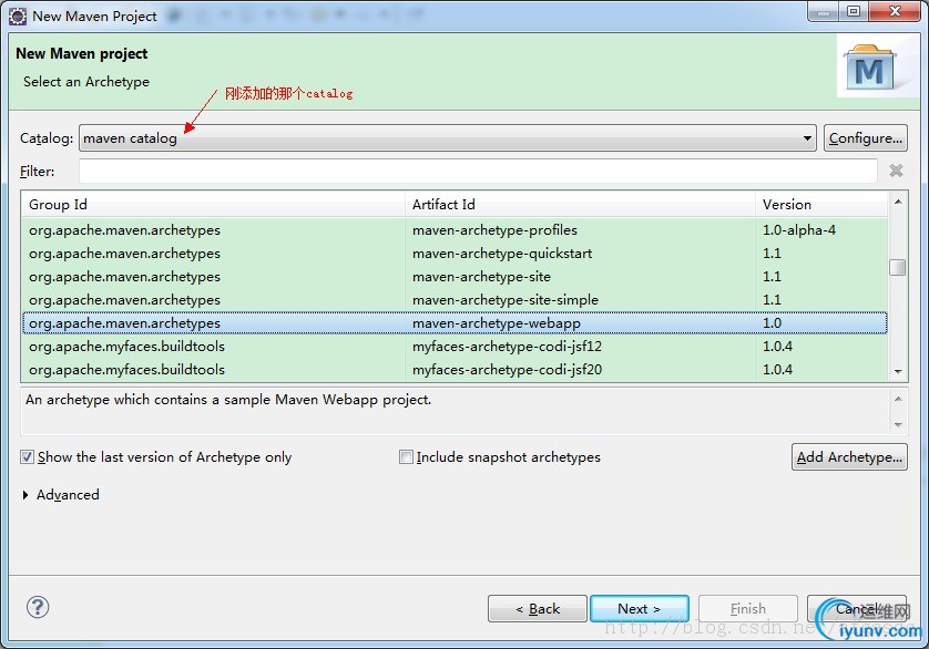

  问题“Could not resolve archetype org.apache.maven.archetypes:maven-archetype-webap”解决:
  在Eclipse Maven配置中添加新的Catalog配置:http://repo1.maven.org/maven2/archetype-catalog.xml ,如下图:
  接下来在使用刚添加的catalog创建web工程,如下图:
