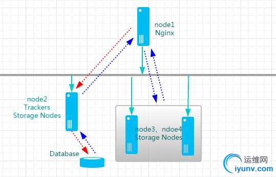

1、拓扑
2、网络地址规划
    node1:172.16.76.10 nginx (centos6.8)
    node2:172.16.76.20 Trackers 、storage Node   (centos7.2)
    node3:172.16.76.30 storage Node                   (centos7.2)
    node4:172.16.76.40 storage Node  (Mariadb) (centos7.2)

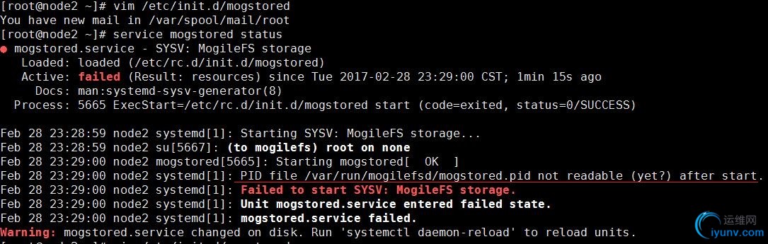

启动服务报错
#此处是因为启动脚本问题
[iyunv@node2 ~]# vim /etc/init.d/mogstored
图中红线标记处为添加内容,修改保存后再次启动服务正常
[iyunv@node2 ~]# systemctl daemon-reload
文章后 会将修改后脚本上传为附件。
