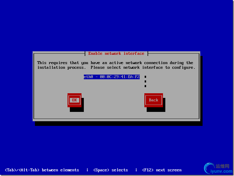

使用键盘上的上下箭头选择第3个“Rescue installed system”
网络可以选择不开启,取决于要做什么

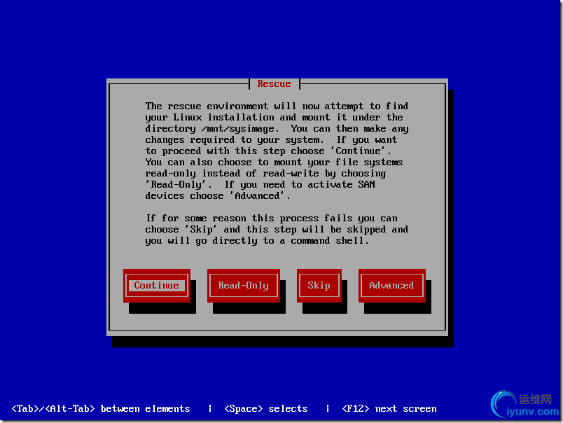

下图中选择继续“Continue”,也可以使用“Advanced”加载SAN
执行如下命令:
1.chroot /mnt/sysimage
2.passwd
3.exit或者Ctrl+D 退出 chroot
4.exit或者Ctrl+D 退出 维护shell
重启系统
