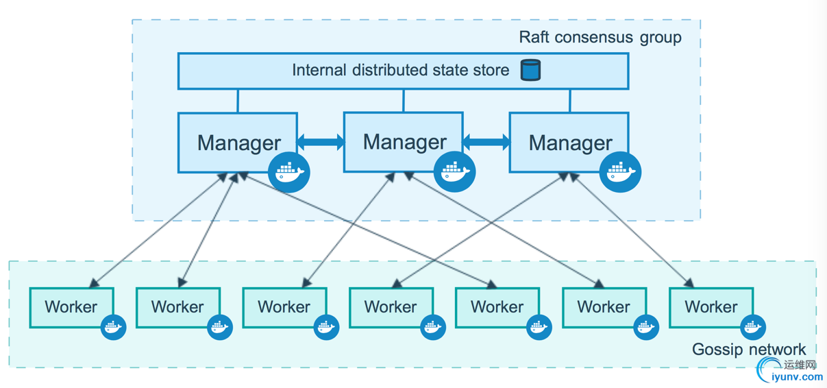

因为swarm使用的是raft集群管理方式所以集群内节点分为三种角色:头目(leader),被选举者(Reachable),小弟(worker)。头目和被选举者其实都是manager,根据下图可以看出swarn集群中至少得有2个可用的被选举节点才能选举主节点出来,否则集群将无法执行操作。
         这里有个raft的幻灯片讲解【传送门】
         在docker里面有两个手动操作promote和demote分别代表提权和降权。promote用户将变为备用主,demote将变为worker。不能直接变为leader。
    集群中每个节点又可分为俩个状态:active(活跃),Drain(排空)。
下图是一个集群简单示意图。

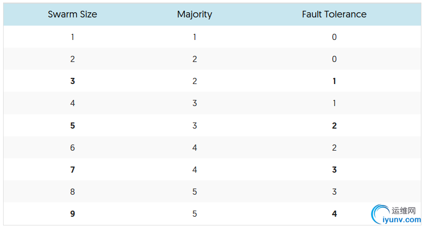

    看完上图大家可能更关心你的manager节点可以损坏几个而不影响你,简单的说你至少有两个manager节点才可以进行选举
   为了利用群模式的容错功能,Docker建议您根据组织的高可用性要求实现奇数个节点。当有多个manager时,您可以manager节点的故障中恢复,而无需停机。
  • 三个manager容忍一个manager的最大损失。
  • 五manager容忍两个manager节点的最大同时丢失。
  • N个manager集群将容忍最多(N-1)/ 2个manager的丢失。
  • Docker建议一个群集最多有七个manager节点。
重要说明:添加更多manager并不意味着增加可伸缩性或更高的性能。一般来说,情况恰恰相反。
下面是节点数,选举数,可损坏节点数。
