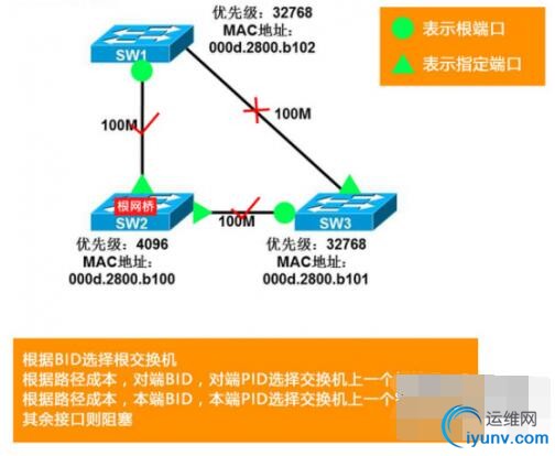

STP的选举算法:
v 选举根交换机:根据BID选举为根交换机,数值越小则为根交换机。
v 选举根端口(RP):根据到达根交换机的路径成本,对端BID,对端PID选举根端口,数值越小则为根端口。
v 选举指定端口(DP):根据到达根交换机的路径成本,本端BID,本端PID选举指定端口,数值越小则为根端口。
v 其余接口一律阻塞。
100MB链路成本为19
1000MB链路成本为4
10000MB链路成本为2
10MB链路成本为100
16MB链路成本为62
45MB链路成本为39
155MB链路成本为14
622MB链路成本为6
