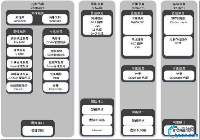

在OpenStack官方11月26日提供的《安装指南》中提到有一个部署模型,大体如下图所示
(图1 OpenStack系统架构图)
图1表现的是每一个节点中所安装的主要组件以及网络接口信息。更精准的展示如图2所示。图中显示的“Internet”网络接口参考图2中对网络接口的解释。
