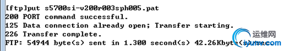

之后执行ftp 172.18.96.5,输入用户名anonymous,密码随意,完成登录。
然后执行put s5700si-v200r003c00spc300.cc将B交换机的升级文件上传到FTP服务器,如图1-1-2所示。
图1-1-2 上传升级文件到FTP服务器
返回到172.18.96.5的FTP服务器,将此升级文件拷贝到A所在的FTP服务器备用。

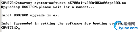

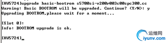

(3)上传(备份)、下载完成之后, quit返回到交换机配置界面,依次执行:
startup system-software s5700si-v200r003c00spc300.cc
sys
upgrade basic-bootrom s5700si-v200r003c00spc300.cc
完成升级,如图2-1-3、图2-1-4所示。
