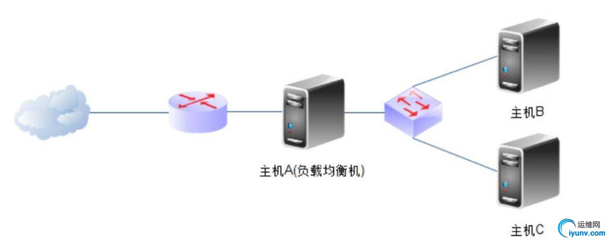

LVS (Linux Virtual Server)的缩写,其实就是Linux虚拟服务器。在1实际的生产场景,提供一个web服务应用的一般不会是一台web服务器,为了保证业务的可靠性,一般会为业务布置多台服务器来支撑业务,及时有其中的一台或者部分服务器挂掉也不至于导致整个业务无法访问。那么既然存在那么多台web服务器用来提供服务,难道需要用户记下来所有的地址么?当然不是,此时就需要一个前端的调度器,用户只需要记住这个前端的调度器的地址,每回访问的时候去访问调度器就可以了,调度器接收到用户的请求以后会根据自己的算法来判定当前的请求分发给下面的哪一台web服务器,来为用户提供服务。
假如有两台负责同样业务的web机器B和C,A来负责把客户发来的请求分发到B和C上,A就成为Director,或者又叫调度器。调度方案不止一种,也就是接下来呢要说的LVS的几种工作模式。

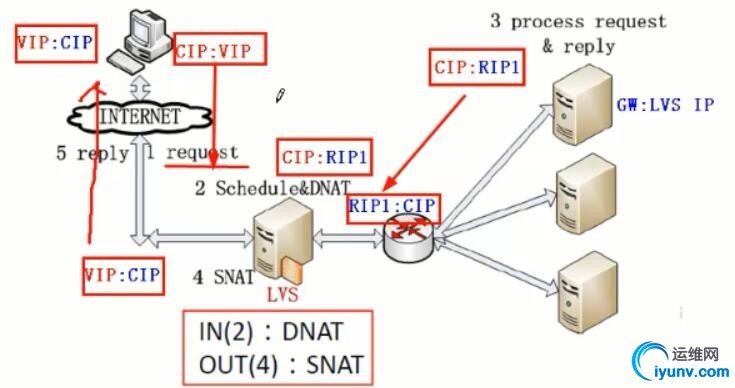

1.1. NAT模式介绍
  • 用户发送请求数据包,源IP为客户端的IP,目的IP为VIP
  • 当数据包到达LVS的时候,NAT模式下的LVS会对数据包的目的地址进行改写,改为真实服务器的地址,把对应的请求分发下去,此时数据包的源IP依然为CIP,目的IP则改成了RIP。
  • 真实服务器收到用户的请求,对请求进行处理和回复,同时真实服务器的网关地址写的就是LVS的VIP地址,因此它会把客户的请求回复再丢给LVS的调度器,此时数据包的源IP是RIP目的IP是CIP。
  • 当数据转发到调度器以后,同样会对数据包进行一次地址转换,此次转换的地址为数据包的源IP,将源IP中的RIP替换为调度器的VIP,此时数据包中的源为VIP,目的为CIP。
  • 客户收到回复数据包以后进行检查,check ok。
通过上面的过程,其实我们可以发现LVS在NAT模式下进行了两次的地址转换,在IN方向上进行一个DNAT(目的地址转换),在OUT方向上进行了一次SNAT(源地址转换),同时我们也发现,不管是来还是去都要经过调度器,可想而知,如果出现瓶颈的话那么这个调度器肯定是瓶颈之一。

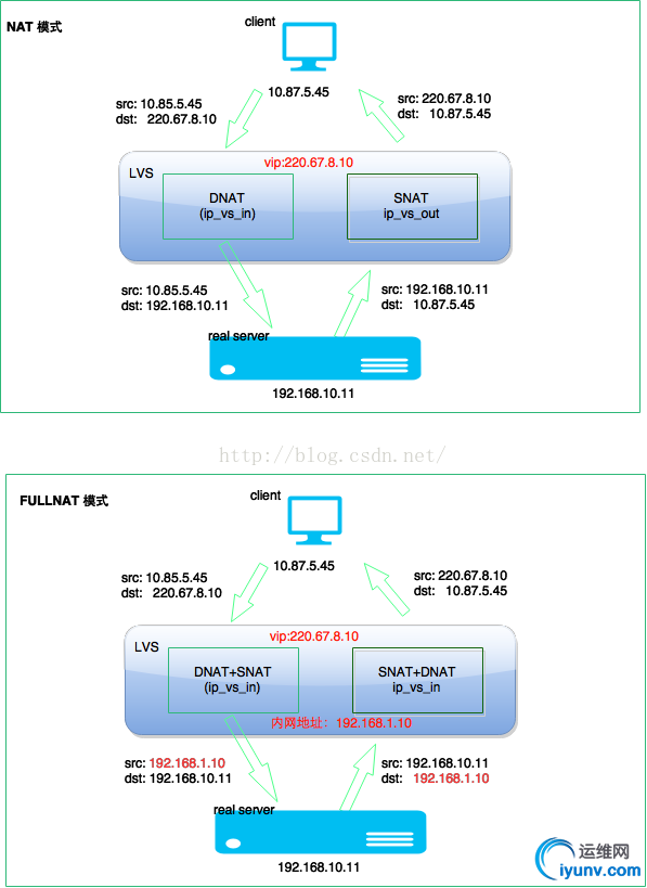

1.2. FULLNAT模式介绍
NAT模式的加强版本!一定程度上解决了NAT模式低并发的局限性。
如上图:
和NAT模式的区别:
和NAT模式不同的地方是,当LB接收到用户发来的请求数据包以后会对CIP和VIP同时进行更改。
当RS再处理完以后把数据返回给LB,LB会将源目IP再一次进行映射,映射成之前的源目IP,LB集群会共同维护地址的映射表,来维护映射关系。(参考淘宝的TOA模式)

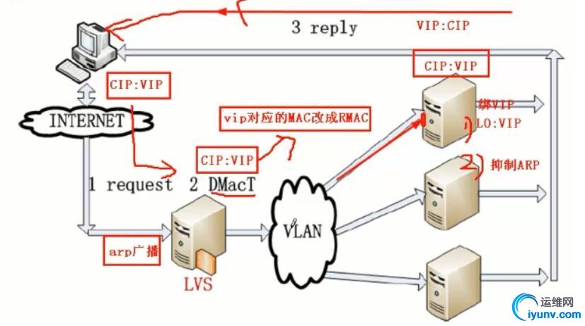

1.3. DR模式介绍

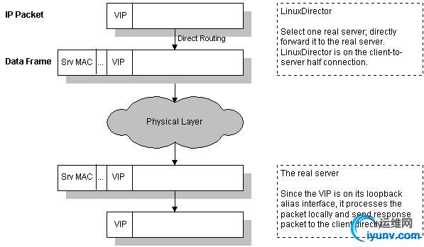

LVS的DR模式是通过改写报文的目标mac地址,然后将请求报文发送给服务器的。真实服务器在响应完请求以后不会再把数据交给调度器而是走自己的路由出取直接将数据返还给客户端。因此DR模式可以极大的提高集群系统的伸缩性,而且没有TUN模式的隧道开销,对集群中的服务器也没有必须支持IP隧道协议的要求。但是有一点,要求LB与真实服务器有一块网卡要在一个局域网环境里。
数据包的处理过程:
  • 客户端发送请求包,源地址为CIP,目的地址为VIP。
  • LVS收到客户端的请求包以后会把数据包的目标mac地址(VIP的MAC地址)改为要调度的真实服务器的MAC地址。此时源IP仍然为CIP,目的IP仍然为VIP,仅仅是把目标mac做了一个重新封装。
  • 真实服务器收到数据包以后拆开包来一看,发现目标IP不是我的话那么他就会丢包,因此为了避免这个问题,我们把VIP的地址绑定在每一台真实服务器的loopback接口上,RS节点接收到这个请求后一看lo0口的地址匹配,于是对报文进行重新封装。
  • 真实服务器处理完请求以后会直接返回给客户端数据而不再通过调度器。
  • 客户收到回复的数据包,检查完毕,没有问题。
如图 DR模式改写MAC地址的过程

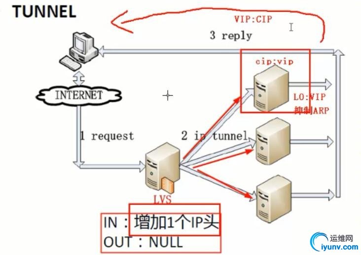

1.4. TUN模式介绍
TUN,tunnel mode,隧道模式。其实TUN和DR模式是类似的,只不过到达VIP后处理请求包的方式不一样。同DR模式,数据请求到达RS端以后,RS也是直接返回给客户端而不用再交给LB。
数据包的处理过程:
  • 用户向服务端发起请求,源IP为CIP,目的IP为VIP
  • LB接收到客户的请求包,为客户的请求包增加一个IP头(RIP),然后直接发给调度的真实服务器,因为新的IP头指向的是RIP,所以RIP能够正确的接收到这个请求报文。
  • RS节点收到以后拆开包一看,源地址是CIP,目的地址是VIP,这找的还不是我啊,那么就会进行丢包,为了避免这种问题同样是把VIP绑定在lo0上,同时为了避免出现IP冲突的情况也要在RS端上抑制ARP(这一点完全可以参考DR模式的处理过程)。
  • RS端处理完数据以后,直接将数据返还给客户端,源IP:VIP;目的IP:CIP。
可以发现Tunnel模式其实是和DR模式很类似的,只不过是LB交给RS节点请求包的方式不一样罢了。
