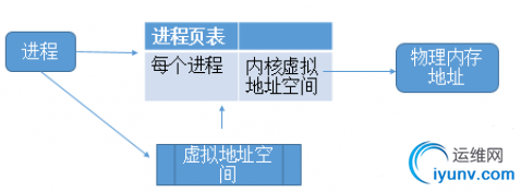

每一个内存都是进程产生的。到底什么是内存。其实进程是有自己的虚拟地址空间。虚拟地址空间对应的才是内存。
虚拟地址对应的物理地址不在物理内存中。产生缺页中断、真正分配物理地址,同时更新进程页表
如果物理内存存在,但是被耗尽。则根据内存替换算法淘汰部门页面至物理磁盘中。
进程的虚拟地址空间是有几个概念。如下图:
