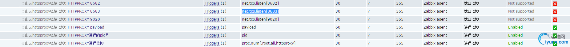

开发同学新开发了一个模块,需要运维监控一下8683\8682\9002这三个端口,于是我就在zabbix里把这三个端口进行了监控,但是却无法返回值,如图:
可见其他的自定义监控项是好使的,偏偏三个监控端口的项都是not-supported。我就进去到item里看看,type of information和data type都是正常的,而且每三十秒一次更新,应该是没有什么问题的。

可见使用zabbix_get是可以取到值的,而且取值都正确,三个正常的端口反馈都是1,而不存在的端口(9002)的反馈是0。可是!我发现使用zabbix_get取值pid是结果秒出,而取值net.tcp.listen则是等了几乎5秒钟才获得结果。那么问题就出在这里了。
调整zabbix_agentd.conf里的Timeout值,把其设定为10,然后重启zabbix进程就OK了。
