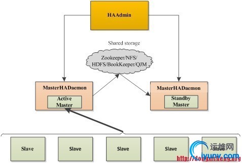

【手动模式】

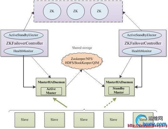

【自动模式】
在Hadoop HA中,主要由以下几个组件构成:
(1)MasterHADaemon:与Master服务运行在同一个进程中,可接收外部RPC命令,以控制Master服务的启动和停止;
(2)SharedStorage:共享存储系统,active master将信息写入共享存储系统,而standby master则读取该信息以保持与active master的同步,从而减少切换时间。常用的共享存储系统有zookeeper(被YARN HA采用)、NFS(被HDFS HA采用)、HDFS(被MapReduce HA采用)和类bookeeper系统(被HDFS HA采用)。
(3)ZKFailoverController:基于Zookeeper实现的切换控制器,主要由两个核心组件构成:ActiveStandbyElector和HealthMonitor,其中,ActiveStandbyElector负责与zookeeper集群交互,通过尝试获取全局锁,以判断所管理的master进入active还是standby状态;HealthMonitor负责监控各个活动master的状态,以根据它们状态进行状态切换。。
(4)Zookeeper集群:核心功能通过维护一把全局锁控制整个集群有且仅有一个active master。当然,如果ShardStorge采用了zookeeper,则还会记录一些其他状态和运行时信息。

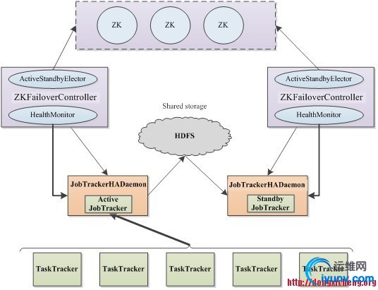

为了印证以上通用方案,以MapReduce HA为例进行说明,在CDH4中,HA方案介绍可参考我的这篇文章:“CDH中JobTracker HA方案介绍”,架构图如下:

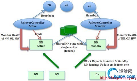

Hadoop 2.0 中 HDFS HA解决方案可阅读文章:“Hadoop 2.0 NameNode HA和Federation实践”,目前HDFS2中提供了两种HA方案,一种是基于NFS共享存储的方案,一种基于Paxos算法的方案Quorum Journal Manager(QJM),它的基本原理就是用2N+1台JournalNode存储EditLog,每次写数据操作有大多数(>=N+1)返回成功时即认为该次写成功,数据不会丢失了。目前社区正尝试使用Bookeeper作为共享存储系统,具体可参考。HDFS-1623给出的HDFS HA架构图如下所示:
