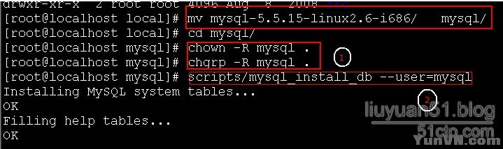

2)如上面语句一样,先创建mysql用户与组,并将解压后的软件包重命名为mysql,图中1修改mysql目录的权限,2是初始化mysql数据库;

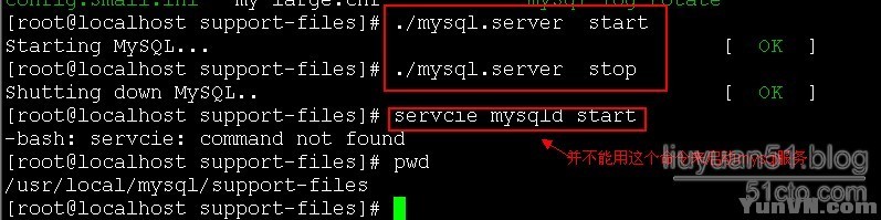

4)修改好了,看是否能正常启动mysql服务,发现并不能用service来启动mysqld服务;
5)将support-files下mysql.server复制到/etc/init.d/下并命名为mysqld;

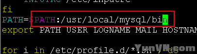

7但如果直接执行mysql是否可以呢?答案是不行,因为命令的执行是由$PATH等控制的,想直接执行,就应该修改环境变量,如下图:编辑/etc/profile文件,做如下图的添加,并执行该文件,使新加入的环境变量生效;
8)哈哈,修改后,就会发现可以直接使用mysql命令来管理数据库了,不用管它的路径问题了;

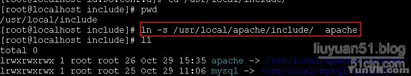

10)创建软链接来包含mysql的头文件;

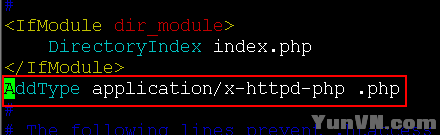

4)apache与php均安装了,修改apache下的配置文件/etc/httpd/httpd.conf文件,
将默认首页改为index.php,并加载php模块AddType application/x-httpd-php .php

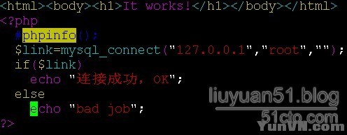

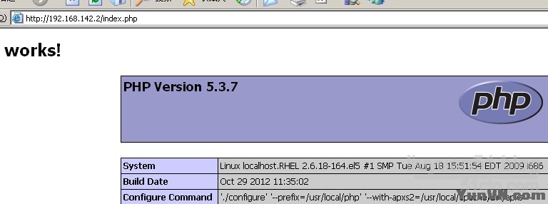

5)编辑/usr/local/apache/htdocs/index.php, 调用phpinfo()函数,测试正常如下;
6)可以正常加载php,那是否能够正常连接数据库呢,我们再来编辑index.php文件,做如下修改:
7)哈哈,测试正常,可以连接数据库。

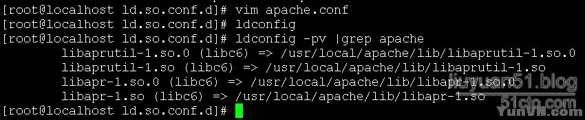

1)为了能够实现正常的案例测试,首先加载Apache库文件与头条件(与mysql加载方式相同,只是文件不同而已)

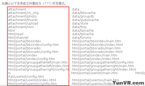

2)phpwind与wordpress环境搭建同上篇博文《lamp环境搭建与phpwind,wordprss实现》基本相同(步骤18以后),在测试机访问http://192.168.142.2/phpwind/,根据提示,将如下目录或文件改权限值改为777,
修改目录或文件的示例:(自己要根据要求将以上所有目录的权限均改为777);

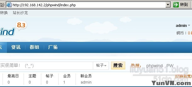

4)安装完成后的简单首页;

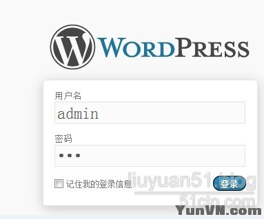

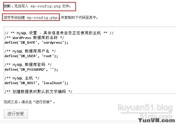

PS:也可以通过另一种方式(这种方式也是建立在已经创建了所需wordpress数据库了)
根据提示填写,提示无法写入wp-config.php文件,需要手动创建,然后将代码到其中
哈哈,安装初始化,后序步骤就相同了
