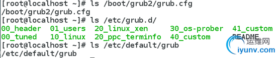

grub的主要把他的配置文件放在了3个地方。
/boot/grub2/grub.cfg  (/etc/grub2.cfg是/boot/grub2/grub.cfg文件的符号链接)
/etc/grub.d/
/etc/default/grub
如下所示。他们的关系是 grub.cfg里面通过 ####BEGIN ##### 这种格式按照顺序调用/etc/grub.d里面的脚本实现不同的功能。grub.d目录里面有很多数字开头的脚本,按照从小到大的顺序执行。以00__header为例,他又会调用 /etc/default/grub 配置文件来实现最基本的开机界面配置

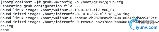

例1:修改启动的等待时间
rhel7默认启动等待时间为5秒,下面将启动时间修改为3秒(注:如果改为-1,那么每次启动时需手动确认才可以)
修改/etc/default/grub文件,如下图所示:
修改之后重新编译生成grub.cfg文件

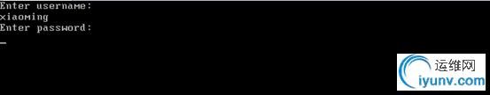

例2:加密grub
开机界面的时候如果输入e,会打开编辑窗口,我们可以根据需要进入rescue, emergency 或者 shell 模式。如何限制访问。
在/etc/grub.d/00_header 文件末尾,添加以下内容:
重新编译生成grub.cfg文件
重启之后输入e,就需要用户和密码才能进入编辑窗口了

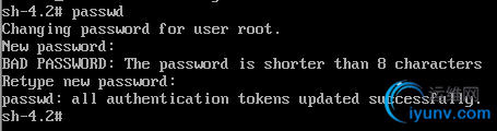

那么如果忘记root密码了怎么办?
1、重启系统,按e
2、在linux16那行的最尾部加上一下信息
rd.break  console=tty0
3、按ctrl+x启动
4、重新挂在文件系统
5、改变根目录
6、修改root密码
8、退出,系统将会重启
