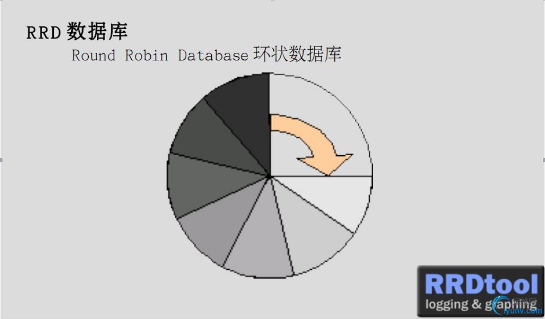

什么是RRDtools?
RRDtool是指Round Robin Database 工具(环状数据库)。Round robin是一种处理定量数据、以及当前元素指针的技术。想象一个周边标有点的圆环--这些点就是时间存储的位置。从圆心画一条到圆周的某个点的箭头--这就是指针。就像我们在一个圆环上一样,没有起点和终点,你可以一直往下走下去。过来一段时间,所有可用的位置都会被用过,该循环过程会自动重用原来的位置。这样,数据集不会增大,并且不需要维护。RRDtool处理RRD数据库。它用向RRD数据库存储数据、从RRD数据库中提取数据。
工作原理:
snmp关系着数据的收集,rrdtool关系数据存储和图表的生成,snmp抓取的数据不是存储在数据库中,而是存储在rrdtool生成的rrd文件中,简单原理图如下:

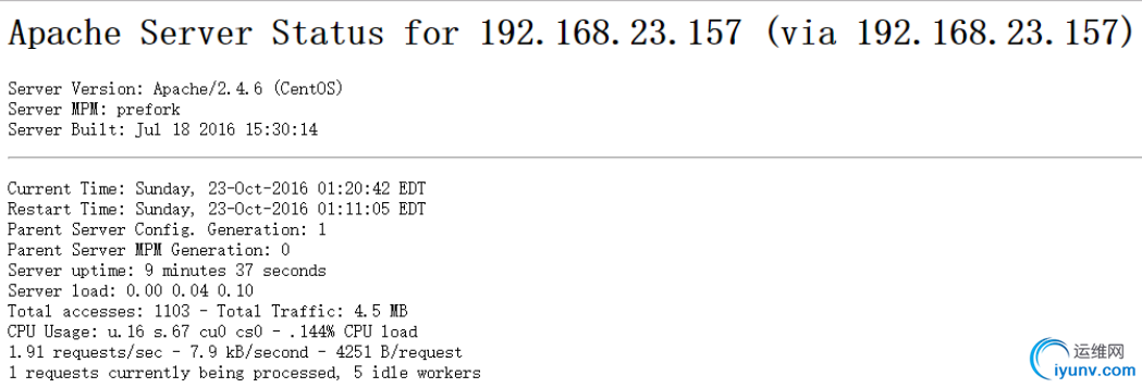

5.监控apache
客户端的配置
编辑apache的配置文件,加入server-status模块的设置
[iyunv@cacti-client ~]# vim /etc/httpd/conf/httpd.conf
ExtendedStatus On
<Location /server-status>
  SetHandler server-status
  Order deny,allow
  Deny from all
  Allow from all
</Location>
[iyunv@cacti-client ~]# systemctl restart httpd
[iyunv@cacti-client ~]# systemctl enable httpd
查看apache加载的模块
[iyunv@cacti-client ~]# apachectl -t -D DUMP_MODULES|grep status
status_module (shared)
访问http://192.168.23.157/server-status查看模块的详细信息
[iyunv@cacti-client ~]# firewall-cmd --permanent --add-service=http
success
[iyunv@cacti-client ~]# firewall-cmd --reload
success

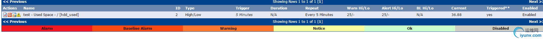

7.邮件报警
下载插件
[iyunv@cacti-server ~]# cd /usr/local/src/
[iyunv@cacti-server src]# tar zxvf settings-v0.71-1.tgz
[iyunv@cacti-server src]# mv settings /var/www/html/cacti/plugins/
[iyunv@cacti-server src]# tar zxvf thold-v0.5.0.tgz
[iyunv@cacti-server src]# mv thold /var/www/html/cacti/plugins/
访问cacti管理页面安装插件
测试
告警被触发
查看邮件
[iyunv@cacti-server ~]# cat  /var/spool/mail/root
Subject: ALERT: test - Used Space - / [hdd_used] [hdd_used] went above threshold of 25 with 36.8871
Date: Mon, 24 Oct 2016 14:00:03 +0800
An alert has been issued that requires your attention.
Host: test (192.168.23.157)
Message: ALERT: test - Used Space - / [hdd_used] [hdd_used] went above threshold of 25 with 36.8871
Content-Type: image/jpg
Content-Disposition: inline; filename="103.jpg"
