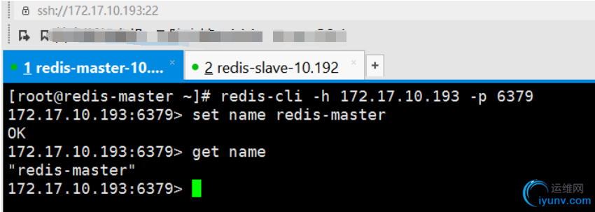

7.1 主从测试

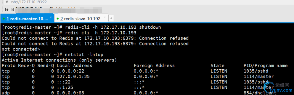

7.2主从切换
停止主
切换从为主

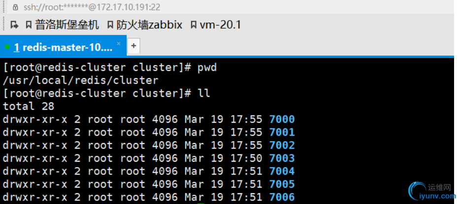

二、Redis 集群搭建
Redis高版本使用ruby实现了集群,所以需要ruby环境,安装ruby环境和redis的gem接口后,就可以使用redis的redis-trib.rb脚本创建集群。
Redis安装成功后,创建单独目录
mkdir /usr/local/redis/cluster -p
再在其下创建目录 7000、7001、7002、7003
mkdir /usr/local/redis/cluster/7000 -p
cp redis.conf /usr/local/redis/cluster/7000/
将redis.conf分别拷贝到这几个目录下面,并分别修改redis.conf 中的端口号port和目录名一致
分别修改配置文件

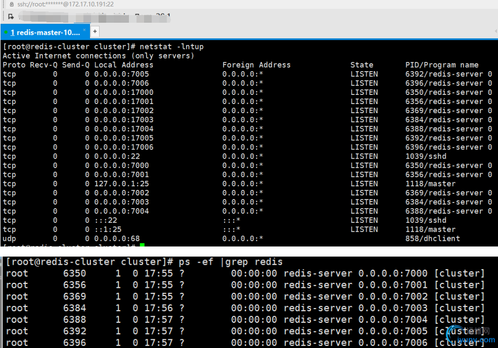

查看服务是否已经起来

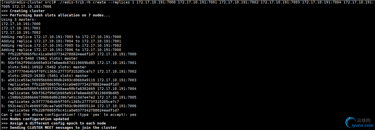

3.redis-trib.rb脚本创建集群
cd /root/redis-3.2.4/src
./redis-trib.rb create --replicas 1 172.17.10.191:7000 172.17.10.191:7001 172.17.10
7005 172.17.10.191:7006
--replicas  1  表示 自动为每一个master节点分配一个slave节点

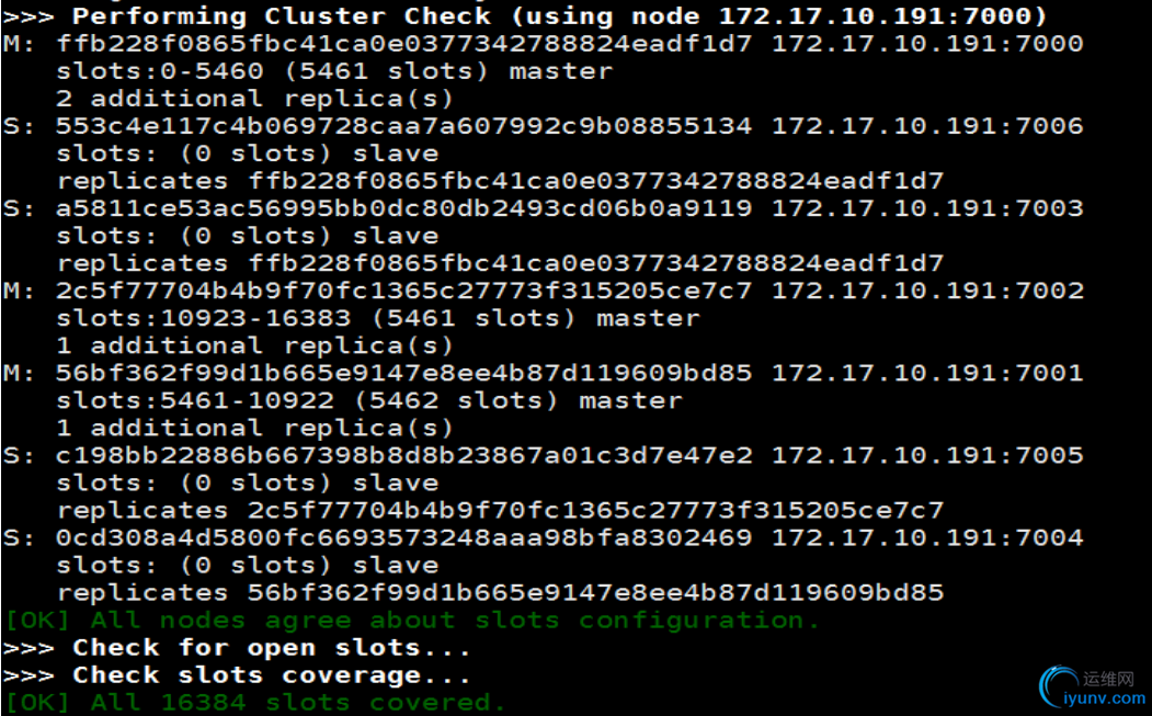

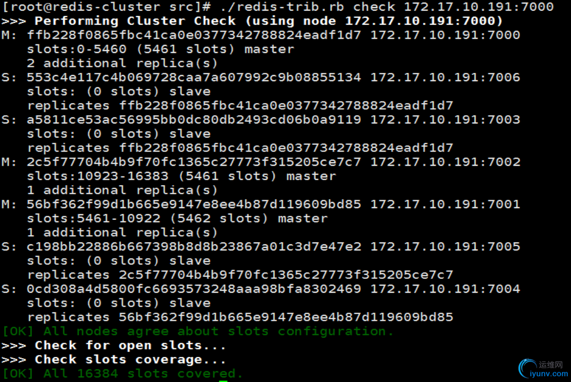

./redis-trib.rb check 172.17.10.191:7000
